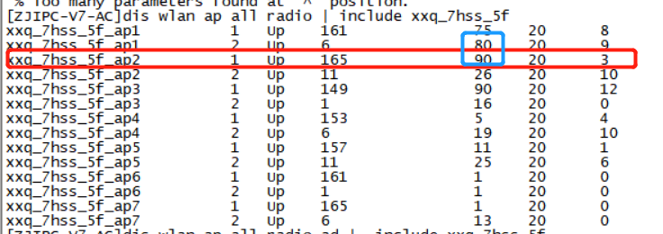

1.走廊安装AP,馈线接入房间里,每个房间一根天线,不太清楚每个AP是不是8个馈口都用了,可能只用了6-7个。
现无线调试完成后测试网络,发现房间内的无线信号强度时强时弱,一些人的手机会从满格信号变为断开连接,有重新连接的情况。
wifi魔盒里发现连接的5G信号所在信道里没有或者很少其它无线信号,只能看见这个房间里的信号在5G频段里,一段时间强一段时间弱。
2.百度搜索的时候发现如果AP有空置天线口必须要用射频负载堵住,否则会影响稳定性。用射频负载堵住是物理上堵住天线口,还是通过命令配置堵住天线口?

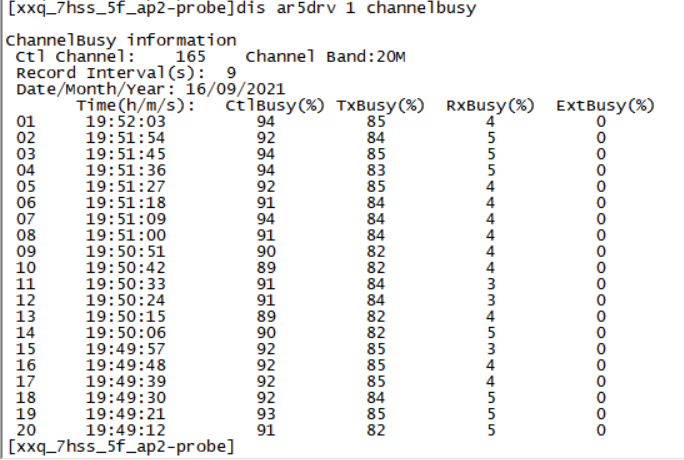

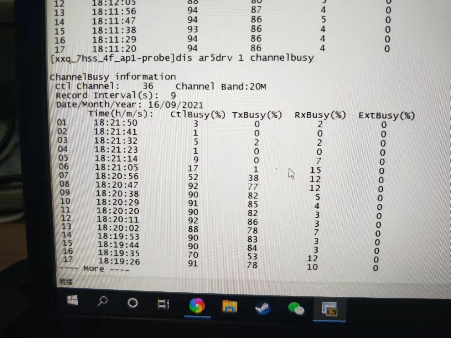

3dis wlan ap all radio 查看AP射频状态时发现一些AP的信道繁忙度经常在80%以上,偶尔会降下来,但又会升回去;登入到AP里面查看射频的繁忙度,发现tx在70-80%左右,rx在5-10%左右,tx>>rx。tx偶尔也会降下去,但在房间中用wifi魔盒未查看到其它无线信号。

用射频负载堵住是物理上堵住天线口,还是通过命令配置堵住天线口?---->购买50欧姆的负载堵头堵上溃口,不是用命令
tx高说明下行繁忙,一般是有下载流量
skylar 发表时间:2021-09-16 更多>>
那无线AP的信道的利用率一会再80%以上,一会再20%左右,主要是Tx的变化,一般会是什么情况造成的?
zhiliao_eCqs7h 发表时间:2021-09-16
tx高说明下行繁忙,一般是有下载流量
