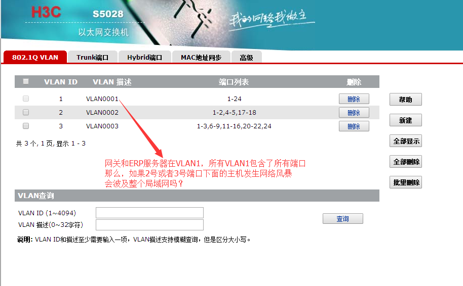

VLAN1是网关,所有端口必须必须能上网,所以都在VLAN1,那VLAN1的广播是不是所有端口都能收到?那这样VLAN划分还有啥意义?

VLAN是用来实现在二层隔离广播域的功能,也就是说二层的数据转发只能在同一个VLAN下进行通信。你把所有端口放在一个VLAN里面,那就是一个广播域咯。。也是默认的VLAN。。
如果想进行隔离,再多划分VLAN就可以了呀。

问题是,网关端口在VLAN1,其它端口必须必须接入VLAN1才能上网啊
