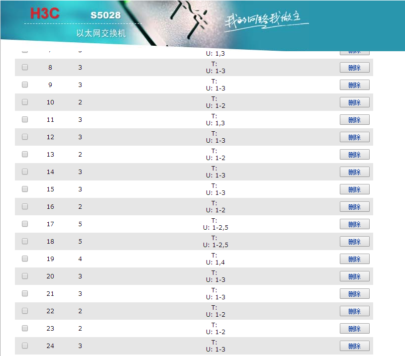

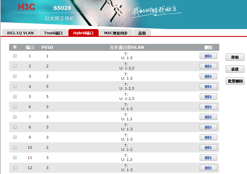

划分的时候,VLAN1只有1号端口【接的是网关】,其它端口需要上网,通过设置HYBRID之后,全部进入了VLAN1,那这样VLAN1的广播是不是发送到各个端口了。
那应该怎样划分VLAN呢,其它端口必须能够上网,网关在VLAN1。

您这个网关在vlan1是说这边要用vlan1连公网吗?这个要使其他接口不属于vlan,需要在创建hybird接口的时候,在其他接口不要untagged vlan1哦。、
1号端口在VLAN1,1号端口接的是网关,其它端口必须通过1号端口上网,比方说2号端口在VLAN2,就得在1号端口port hybrid vlan 2 untagged并且在2号端口 port hybrid vlan 1 untagged 这样子,VLAN1和VLAN2里面就都有了1-2号端口
