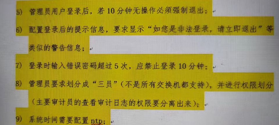

交换机命令配置
2021-09-17提问
  • 1收藏,2496浏览
上面的需求怎么配置,请说一下并备注

user-interface vty 0 63 --配置登录超时,默认10分钟
idle-timeout 10 0
password-control enable --密码策略
password-control login-attempt 5 exceed lock-time 10
undo password-control change-password first-login enable
ntp-service enable --配置ntp
clock protocol ntp
ntp-service source-interface Vlan-interface10(指定用于同步的接口)
ntp-service unicast-server 10.10.10.254(指定NTP服务器地址)
clock timezone Beijing add 08:00:00(指定时区时间加8时区)
配置登录提示信息好像做不到,没这么配置过
配置三员,正常我们是建两个账号,一个权限level-0,一个管理员权限,管理员权限有了就再加一个只能查看的权限账号
loc operator
pass sim admin@123456
authorization-attribute user-role level-0
service-type ssh ter
undo authorization-attribute user-role network-operator
