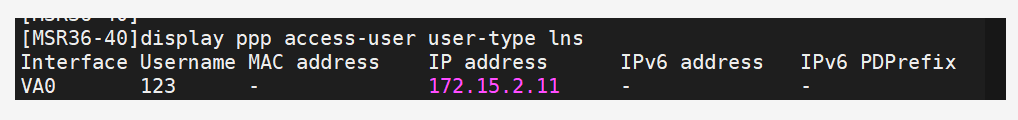

华三V7板的路由器,l2tp看不到登录用户的MAC地址,希望大佬帮忙解答一下,感谢了
2021-09-17提问
  • 1收藏,1913浏览
粉丝:0人 关注:4人
华三V7板的路由器,l2tp看不到登录用户的MAC地址,请问需要开启什么功能吗?希望大佬帮忙解答一下,感谢了
您好,在VT口下配置ppp account-statistics enable,开启PPP计费统计功能。//默认关闭计费功能
在用户上网的漫长过程中,是依靠计费报文来维系计费和用户在线信息的
建议在配置的时候参考下配置指导,明确配置需要注意的事项和各个配置字段的说明
interface Virtual-Template1 ppp authentication-mode chap remote address pool 1 ppp account-statistics enable ip address 172.15.2.1 255.255.255.0
zhiliao_B3Qxu 发表时间:2021-09-17 更多>>
开启ppp account-statistics enable 还是不行呢,您有完整的配置吗?能发一下吗,感谢了interface Virtual-Template1 ppp authentication-mode chap remote address pool 1 ppp account-statistics enable ip address 172.15.2.1 255.255.255.0 这个是我的配置
