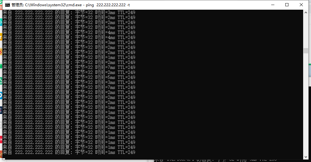

三层交换机内pingDNS正常,同时段ping网关有时候延时。
2021-09-17提问
  • 1收藏,2305浏览
老李 一段

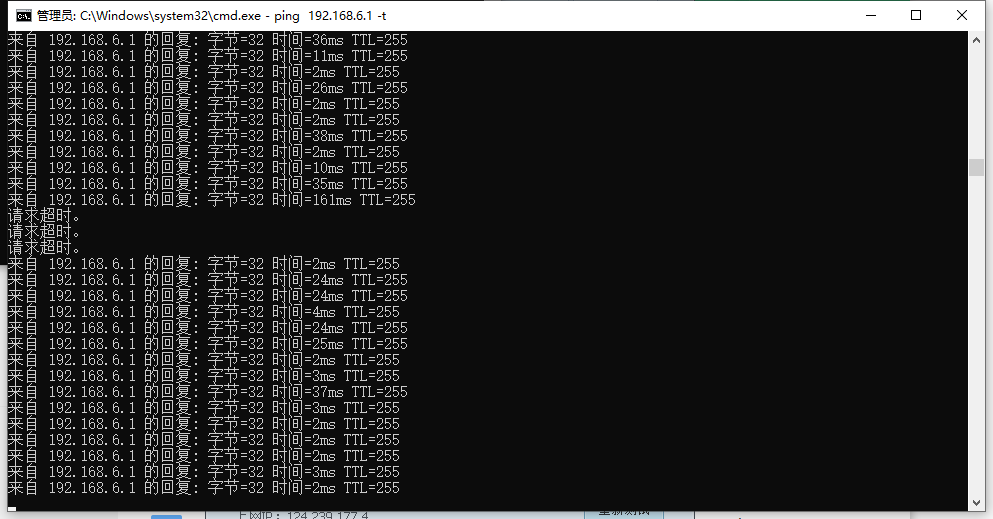

三层交换机内pingDNS正常,同时ping网关有时候延时。
lumm 九段
粉丝:22人 关注:5人
交换机ping设备有延迟可能出现交换机侧,ping延迟取决于cpu的忙碌程度,建议交换机转发,不要直接ping
老李 一段
三层交换机下面有傻瓜交换机
