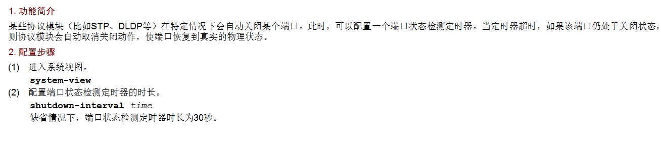

您好,不能永久,但是可以更改时长,对于 loopback-detection action shutdown,命令手册解释如下:
shutdown:表示Shutdown模式,即当系统检测到端口出现环路时,除了生成日志信息外,还会自动关闭该端口,使其不能收发任何报文。被关闭的端口将在shutdown-interval命令(请参考“基础配置命令参考”中的“设备管理”)所配置的时间之后自动恢复。
shutdown-interval命令用来配置端口状态检测定时器的时长。
undo shutdown-interval命令用来恢复缺省情况。
【命令】
shutdown-interval interval
【缺省情况】
端口状态检测定时器的时长为30秒。
【参数】
interval:端口状态检测定时器的时长,取值范围为0~300,单位为秒。取值为0时,表示不进行定时检测。
【使用指导】
某些协议模块在特定情况下会自动关闭某个端口,比如当开启了BPDU保护功能的端口收到配置消息时,MSTP协议模块将自动关闭该端口。同时,系统会启动一个检测定时器,如果直到定时器超时(即经过time秒之后),该端口仍处于关闭状态,协议模块则自动激活该端口,令其恢复到真实的物理状态。
如果用户在端口定时检测过程中将检测时间间隔修改为T1,修改时刻距协议关闭端口时间间隔为T。
·            若T<T1,则被关闭的端口会再经过T1-T时间后被恢复。
·            若T>=T1,则被关闭的端口会立即恢复。
例如当前time配置为30,当端口被协议模块关闭2秒(T=2)后,修改time为10(T1=10),则该接口会再经过8秒后被恢复;如果当前time为30,端口被协议模块关闭10秒后,修改time为2,则该端口会立即恢复。

正常现象。这是端口状态检测器的影响。
环路检测也受到端口状态检测器影响。
