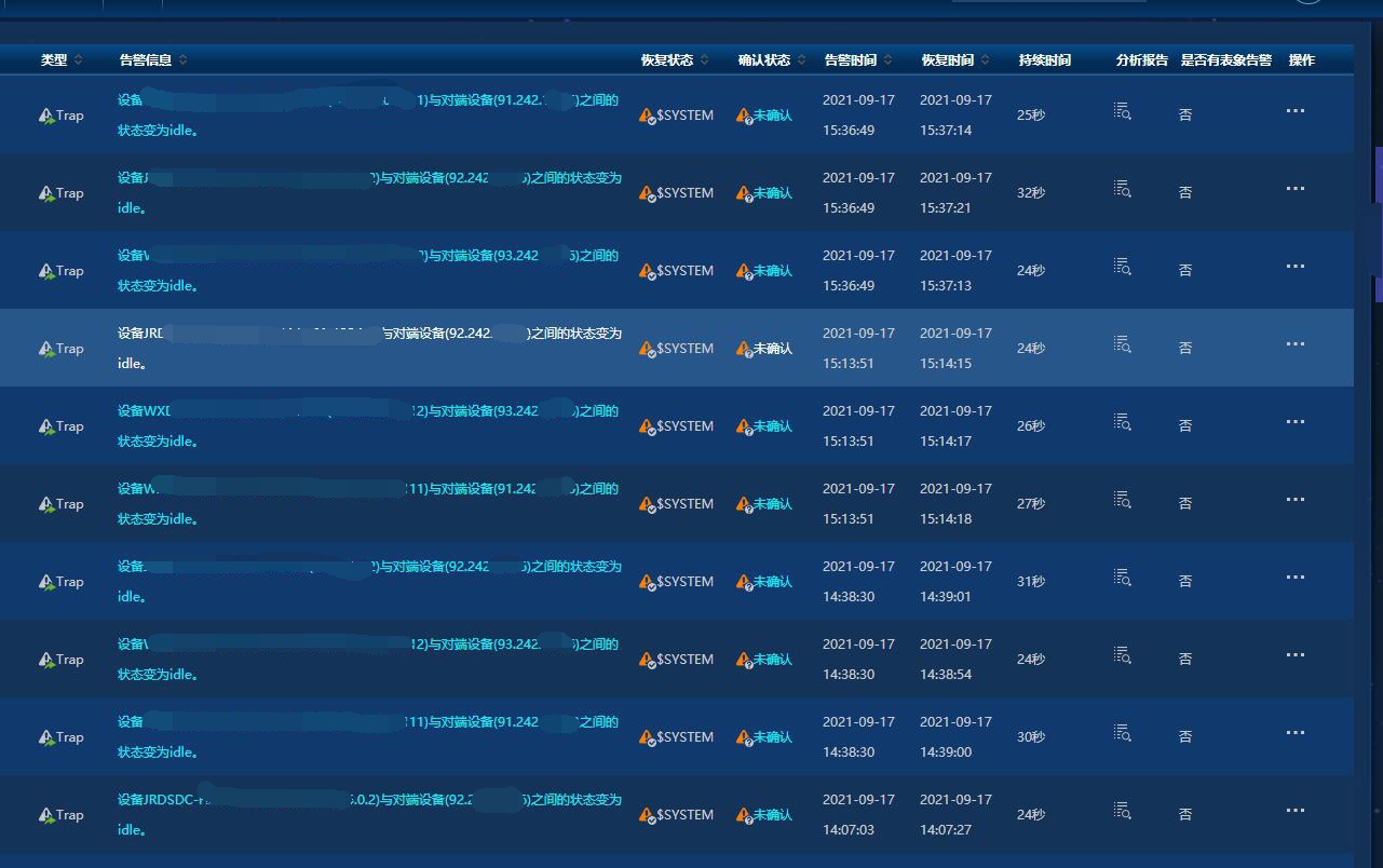

如图奇怪问题,网点设备MSR30-11F的3条专线经常同时中断是什么问题?
2021-09-17提问
  • 1收藏,2345浏览
粉丝:0人 关注:63人
如图,网点设备MSR30-11F的3条专线经常同时中断,设备的91ip地址是电信,92 和93的ip是联通的,分别与对端设备建立bgp邻居,经常在同一时间段BGP邻居断开,中断的时间也比较接近,可能是什么原因?

看下日志中这三个邻居对应的接口是否同一个,接口是否发生过振荡。
另外看下接口下的流量是否可能有拥塞,导致bgp keepalive报文连续丢包。
对端设备都不是同一个的,对端设备都是不同的,bgp绑定了BFD的,发送间隔200ms, 接口流量小的时候也经常会bgp邻居断开,

看下是不是CPU和内存满了
网管显示设备的cpu和内存没有满的
