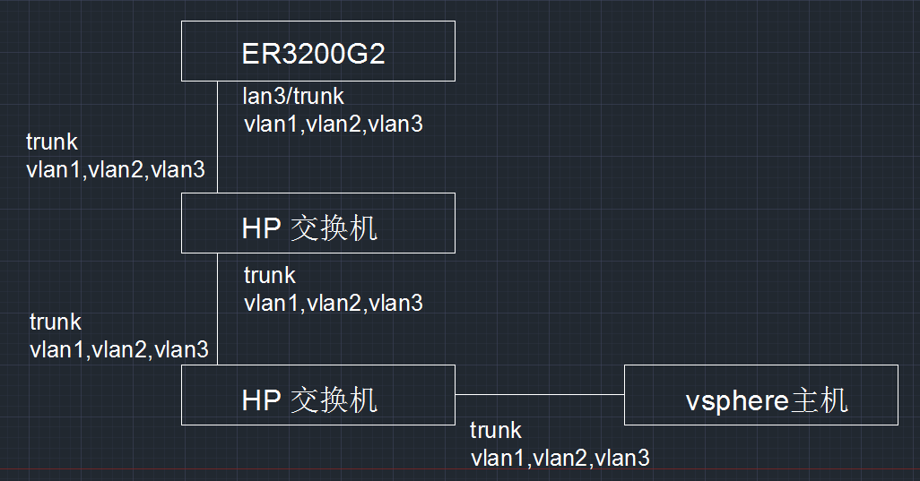

组了个环境如下,ER3200G2的lan3设置trunk通过3个vlan,HP交换机与exsi主机连接设置为tagged时,虚拟机设置对应vlan,虚拟机拿不到ip,虚拟机设静态ip能在路由器的ARP安全看到ip和mac信息,但是网络不通;是哪里出问题了?

路由器口直接接exsi主机测试一下,排除是否中间链路问题
说明exsi主机打vlan可能有问题,可以路由器和exsi主机直连测试一下

链路没问题,路由器改成只通过一个vlan,交换机改成untagged是可以拿到ip和通讯的

先在HP交换机上
interface Vlan-interface3
ip address dhcp-alloc
等一会儿后
display ip int br看看能不能拿到地址,多display几次确定结果。
如果没拿到地址检查路由器和交换机。
如果拿到地址的话在路由器上用ping测试一下能不能正常通信。能正常通信就检查主机的配置,看看是不是虚拟交换机有问题。
路由器改成一个vlan,其余设备配置没变,虚拟主机能拿到ip并通讯
