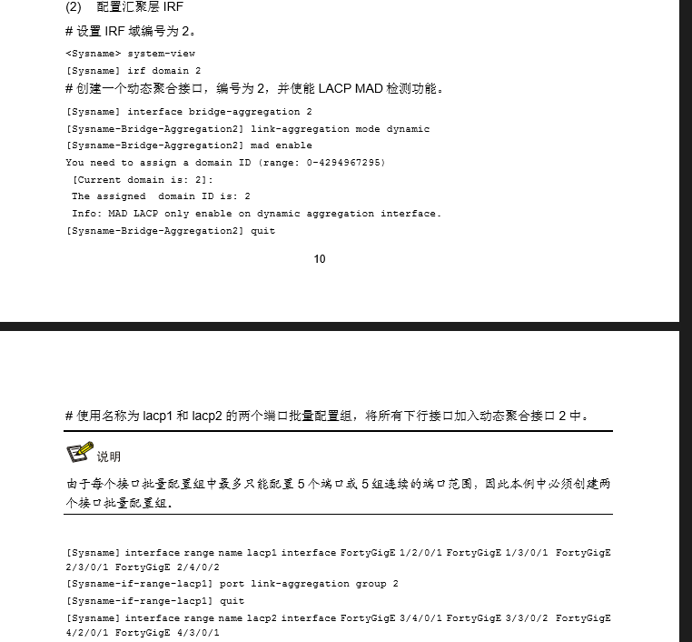

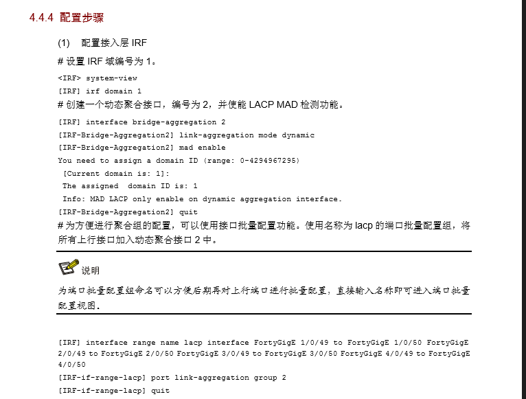

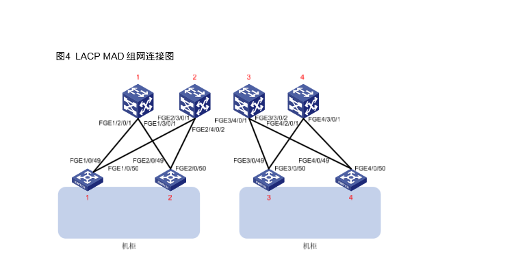

谁能解释一下这个拓扑图跟配置,越看越晕,特别是端口添加,拓扑图谁解释解释。
粉丝:9人 关注:4人
[H3C]interface range name test interface GigabitEthernet 1/0/1 to GigabitEthernet 1/0/2 GigabitEthernet 2/0/5 to GigabitEthernet 2/0/6
[H3C-if-range-test]
[H3C-if-range-test]
案例配置是没有错误的。你发的这个图应该是下次层有四个作为堆叠。一般情况下是两台。
案例的意思:下层四个接入交换做了堆叠,将8个口配置在一个聚合组内。上面汇聚层,是两两做堆叠,将8个口分配两个接口范围内加入聚合组。
为什么按照他这个无法我无法添加那么多端口?
