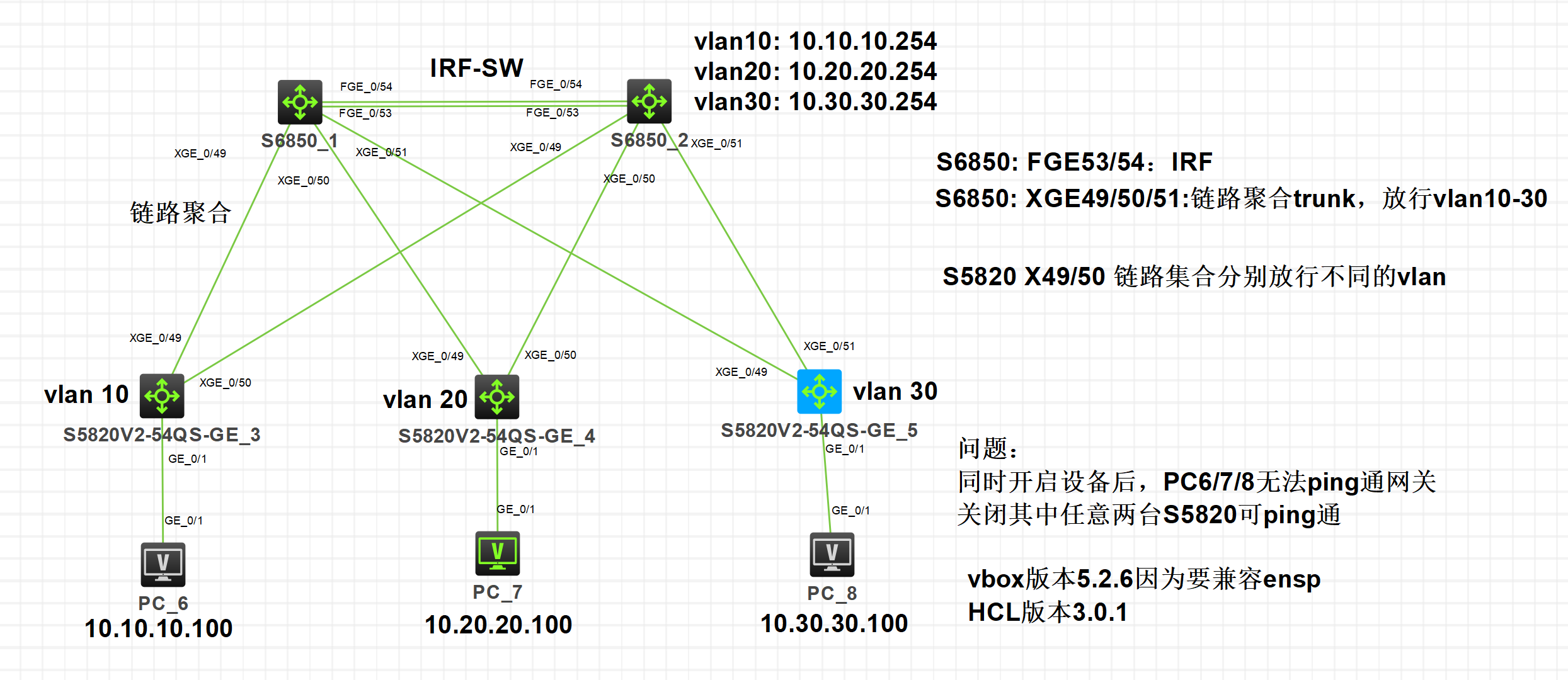

HCL-3.0.1 IRF后,链路聚合只能开启单台交换机,同时开启网络不通
2021-09-17提问
  • 1收藏,2136浏览
所有设备启动后,PC无法ping通网关,必须关闭其中两台S5820交换机才行,请各位高手给指点一下。

是不是电脑内存不够了
聚合口的stp关掉了,不然一直跳信息跟环路是的,没有undo vlan 1
不臭的榴莲 发表时间:2021-09-17 更多>>
不应该,i7 6700K,内存32G ddr4 固态m2接口硬盘,4GB显卡,这配置ensp做HCIA实验绰绰有余。
stp状态正常吗,vlan 1 undo 掉了没
lumm 发表时间:2021-09-17
不贴配置不知道你哪里做错了
