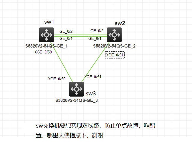

sw3交换机要想实现双线路,防止单点故障,咋配置,哪里大侠指点下,谢谢

根据反馈的拓扑图,以下是冗余的部署要点,请参考:
1、上行的核心设备配置IRF。
2、交换机之间的互联可以使用链路聚合。’
粉丝:50人 关注:1人
SW1和SW2做irf,连接sw3的两根线做链路聚合
我是想问,sw3接入交换机到sw1和sw2交换机的链路,只能是链路聚合吗,vrrp实现不了,是吗

你好,h3c交换机有没vvrp技术吗,sw3只能通过链路聚合实现吗

有vrrp,但是做irf不是更好么

你这个依旧存在单点故障,设备坏了网络也断了。
