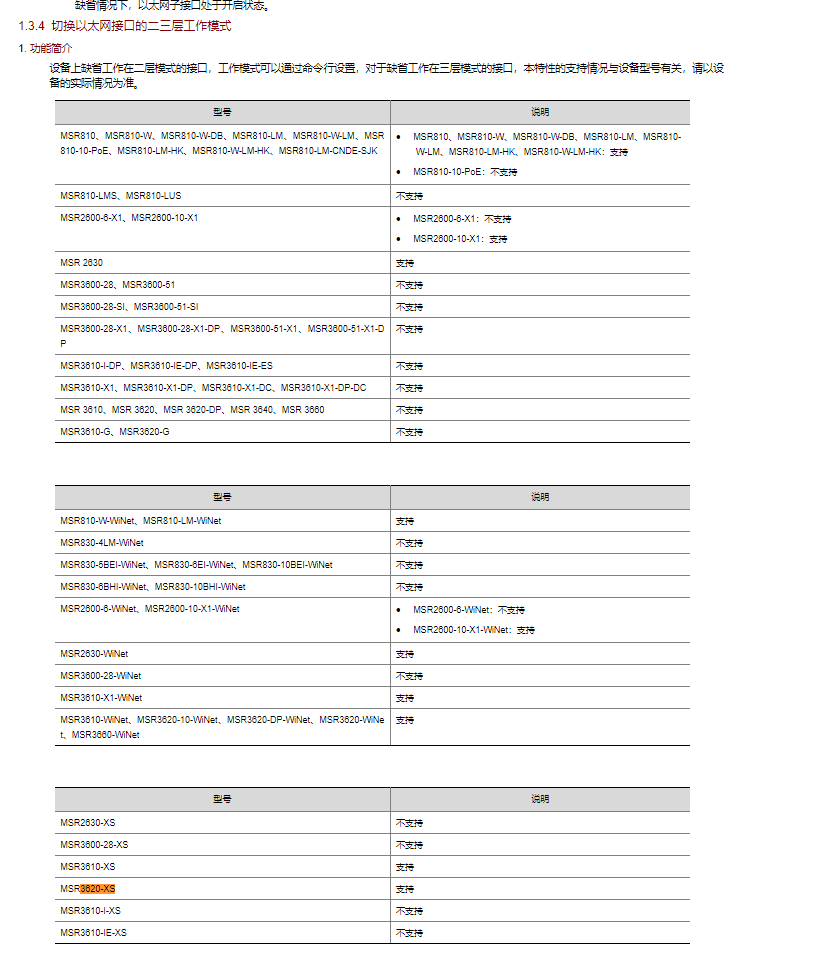

MSR3620-XS,自带的4个电口,为什么无法修改为二层口?
2021-09-18提问
  • 1收藏,2771浏览
粉丝:2人 关注:2人
芯片限制,msr大部分三层口不能切换为二层口使用,如果设备上没有自带的二层口,需要搭配购买二层板卡使用
回复zhangxuchen:
支持切换,但是切二层口之后支持部分功能,但是不支持正常的二层转发。
注水工程师肉块要不要 发表时间:2021-09-18 更多>>
。。。醉了,既然不支持,手册里面还写支持,这不是欺骗消费者吗
zhangxuchen 发表时间:2021-09-18
回复zhangxuchen:
您好,检查默认是不是已经是二层口,其次,升级版本尝试切换
那可能就真的不支持了
听见你说达不溜 发表时间:2021-09-18 更多>>
您好,这个设备的接口默认是三层的,版本是官网目前最新版本。
那可能就真的不支持了
粉丝:42人 关注:6人
自带的接口无法修改为二层口。
建议使用二层板卡使用。
