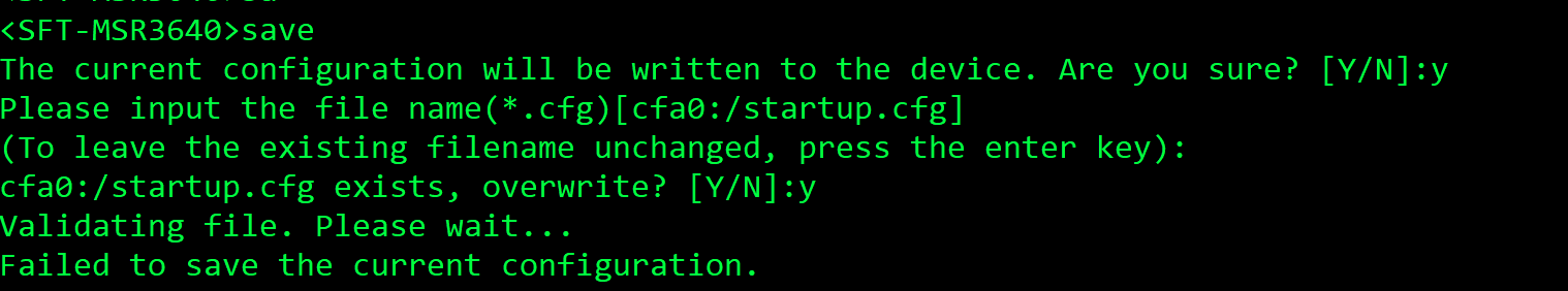

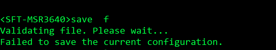

敲 save 和 save f 都无法保存路由器配置,这个是啥原因呢?
您好,参考
# 将当前配置保存到1号备用主控板,文件名为test.cfg(方法一)。
<Sysname> save test.cfg slot 1
The current configuration will be saved to slot1#cfa0:/test.cfg. Continue? [Y/N]:y
Now saving current configuration to the device.
Saving configuration slot1#cfa0:/test.cfg. Please wait...
Configuration is saved to slot1#cfa0 successfully.
或者可以使用以下命令(方法二):
<Sysname> save slot1#cfa0:/test.cfg
# 直接将当前配置保存到主用下次启动配置文件,不再进行信息确认。
<Sysname> save force
 Validating file. Please wait.....................
 The current configuration is saved to the active main board successfully.
Slot 1:
 The current configuration file is saved successfully.
 Configuration is saved to device successfully.
当前设备是否在处理其他进程,等下看看
如果还不行的话看看是不是存储满了,删除没用的文件或者更换一下配置文件的保存路径试试
还不行的话可能设备有问题了,手工本地保存一份配置先,然后排查设备问题。
删除无用配置文件,有可能空间不够了
