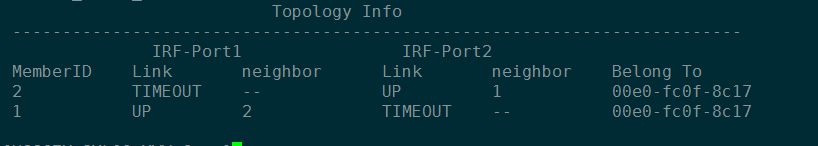

两台S10508做IRF堆叠,配置高级ACL 报堆叠板资源不足
Warning: Error occurred in ACL 3902 rule 265 for not enough resource in chassis 2 slot 6.
Warning: Error occurred in ACL 3902 rule 265 for not enough resource in chassis 1 slot 6.
查看IRF堆叠状态
disp irf topology Topology Info -------------------------------------------------------------------------

chassis 1 slot 6和chassis 2 slot6上的acl资源不足了,建议现场合理规划acl占用情况。
您好,那就是资源不足了,尽量往接口下去调用ACL,不要在全局或者vlan下去下发应用。另外包过滤如果默认是permit的且没有写deny ip的rule,就没有必要再去写permit的rule。
zhiliao_MxbuEA 知了小白
设备配置的ACL基本上 都是在VLAN下应用的,目前没有办法修改
