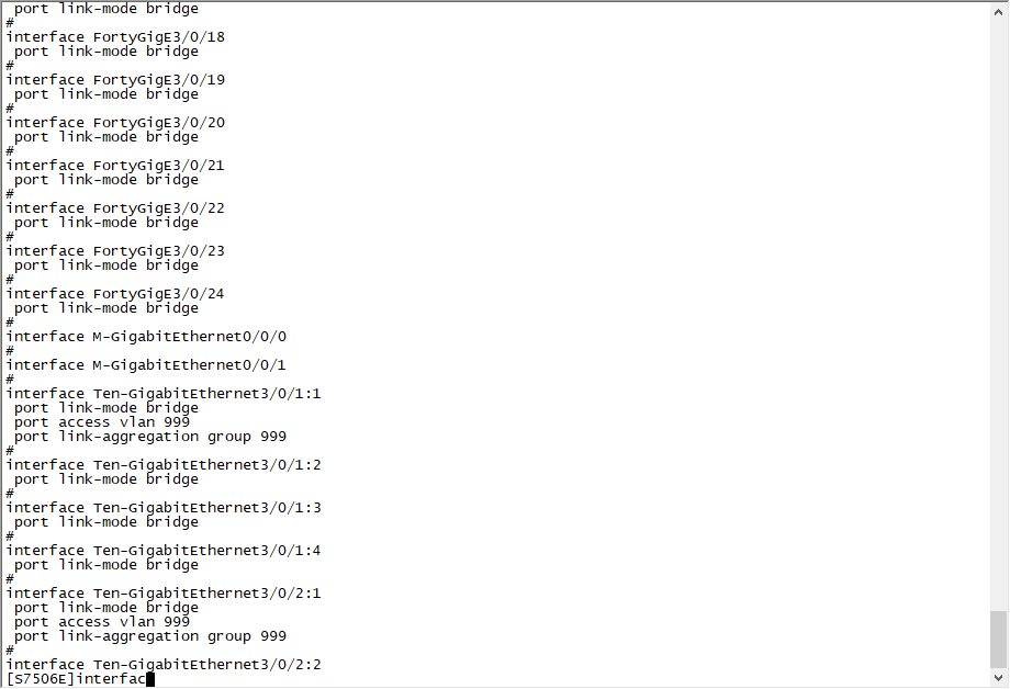

 交换机上本来有这个口interface FortyGigE3/0/3  //为3号板卡的3槽位 40G光口
interface Ten-GigabitEthernet3/0/1:1  //这种是什么意思啊
interface Ten-GigabitEthernet3/0/1:2
interface Ten-GigabitEthernet3/0/1:3
interface Ten-GigabitEthernet3/0/1:4
interface Ten-GigabitEthernet3/0/2:1

40G端口可以进行一分四操作。作为4个10G端口使用
逻辑上的

逻辑上的
热心网友豌豆 发表时间:2021-09-18
您好,这是分为4个10G的接口了
