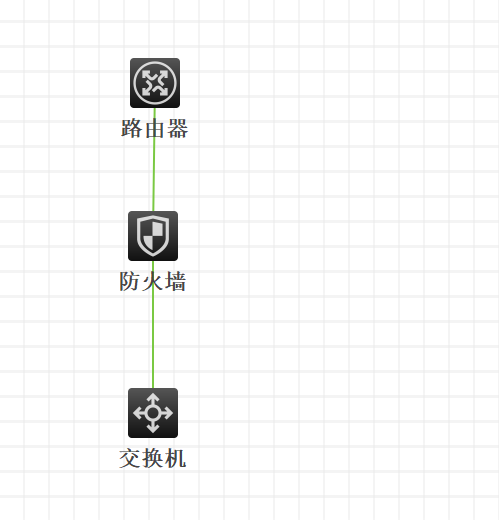

NGFW SecPath F1000-AI-80(V7) 上连路由器,下连交换机,能否用接口对的方式实现透明部署?

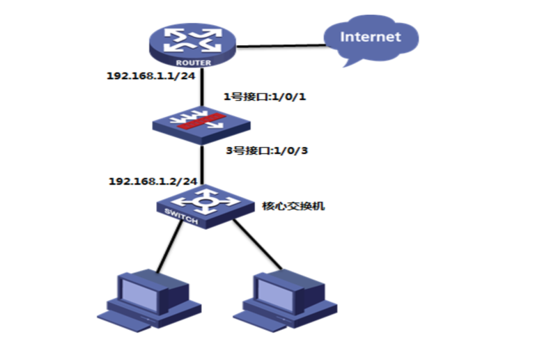

1.2  配置需求
如下组网图所示,在原有的网络中增加防火墙来提高网络安全性,但又不想对原有网络配置进行改动,所以需要防火墙采用透明模式部署;其中GigabitEthernet 1/0/1接口接原有路由器的下联口,GigabitEthernet 1/0/3接口接原有的交换机上联口。
2 组网图
3 配置步骤
3.1配置连接路由器接口
#把1/0/1端口设置成二层模式
<H3C>system-view
[H3C]interface GigabitEthernet 1/0/1
[H3C-GigabitEthernet1/0/1]port link-mode bridge
[H3C-GigabitEthernet1/0/1]quit
#将1/0/1端口加入到Untrust域
[H3C]security-zone name Untrust
[H3C-security-zone-Untrust]import interface GigabitEthernet1/0/1 vlan 1 to 4094
[H3C-security-zone-Untrust]quit
3.2配置连接核心交换机接口
#把1/0/3端口设置成二层模式
[H3C]interface GigabitEthernet 1/0/3
[H3C-GigabitEthernet1/0/3]port link-mode bridge
[H3C-GigabitEthernet1/0/3]quit
#将1/0/3端口加入到Trust域
[H3C]security-zone name Trust
[H3C-security-zone-Trust]import interface GigabitEthernet1/0/3 vlan 1 to 4094
[H3C-security-zone-Trust]quit

请问接口对我该做什么配置?
刁勇 发表时间:2021-09-18
二层接口就行,添加管理vlan就行
听见你说达不溜 发表时间:2021-09-18
就是只做3.1和3.2的配置,然后web界面加入接口对就可以了,是吗?
刁勇 发表时间:2021-09-22
