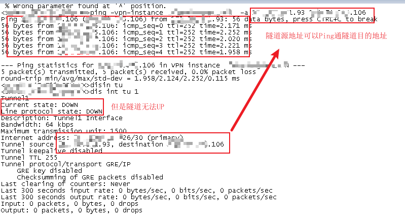

ss8805-F,GRE隧道目的地址可以Ping通,但是隧道接口无法UP
2021-09-19提问
  • 1收藏,2696浏览
ss8805-F,GRE隧道目的地址可以Ping通,但是隧道接口无法UP,请问这种 有其它什么原因吗
zhiliao_DrdI6 知了小白
已找到原因。因为我GRE隧道的源和目的的接口都在某个vpn上,所以在tunnel接口中需要配置tunnel vpn-instance xxxxx 就能UP了
