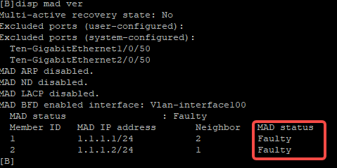

按照手册用模拟器HCL测试  MAD  BFD功能。  mad 状态一直不正常,难道是模拟器不支持吗?
它平时就是faulty状态,监测到irf分裂才会变成Normal。。
1yv你真的一本正经胡说八道,正常状态才是normal

不是这样吧。我看了堆叠正常的设备,都是normal啊

你可以把49和50shutdown。只要中间还有其他设备或者链路保证bfd的两个地址能互通,它立刻normal。。。。。。这个貌似是v5和v7的显示不一样,生成树保护也是,平时显示无,有问题才显示信息。

生成树关了吗?
我自己验证了一下,确实是如果irf分裂了,状态才会变成normal状态,平时都是faulty状态。但是不知道为什么模拟器配好了交换机cpu会占满
同是模拟器,用的LACP MAD。IRF正常情况下,MAD是Normal,IRF堆叠链路全断,MAD变为Faulty,成员交换机下联接口被置为Down,主交换机无影响。
