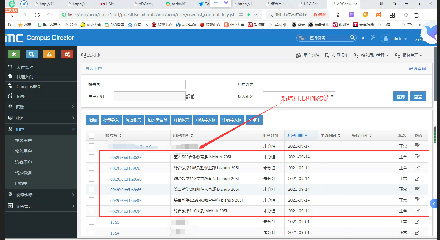

  adcamplus 3.0新增的打印机哑终端做完mac地址认证之后无法自动获取不了地址咋回事?
已经点了立即生效,在在线用户看到能上线,但是无法获取地址,老打印机正常获取地址,新增的打印机不行,老打印机获取地址如下:

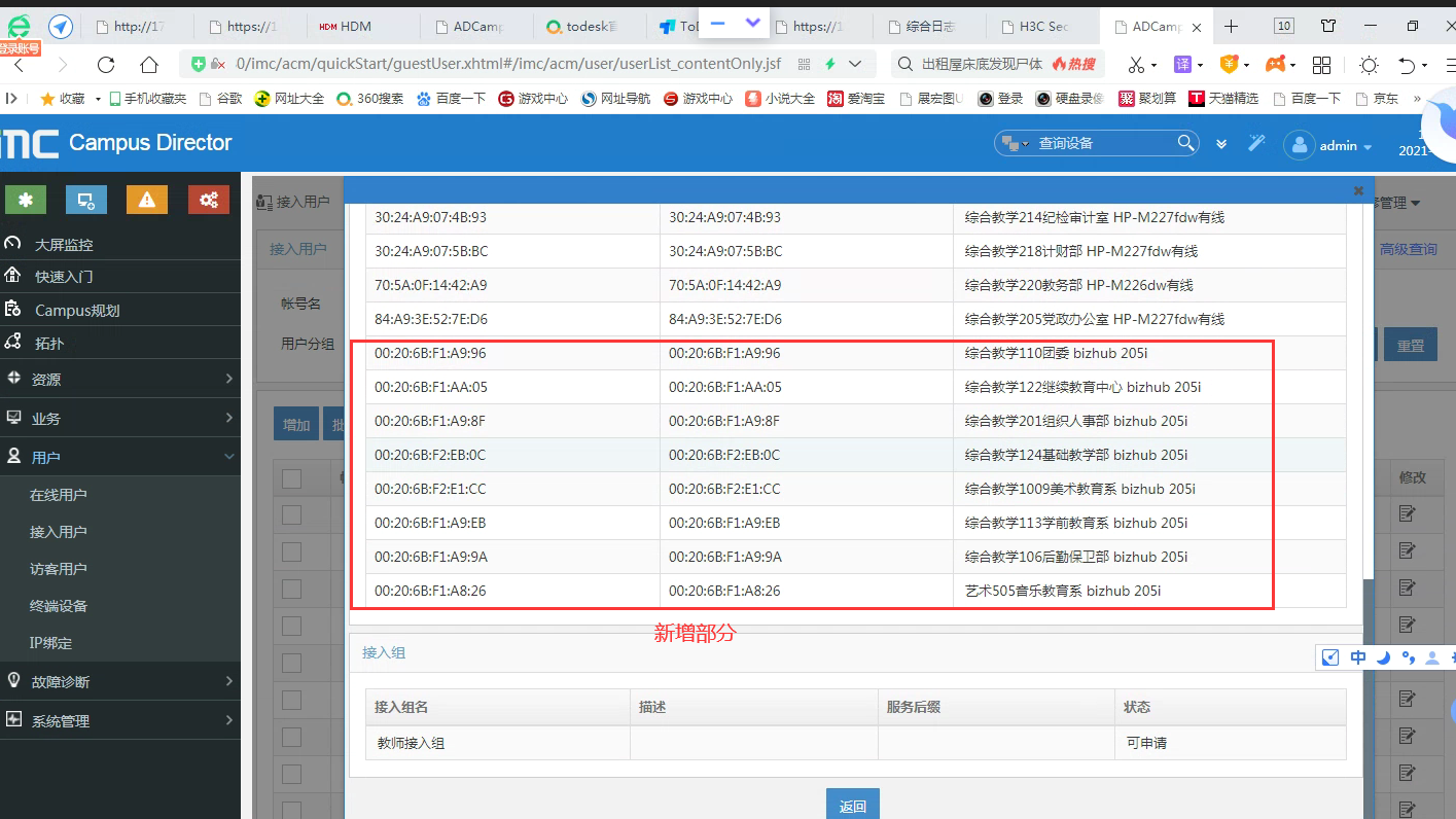

新增打印机接入用户配置:

首先确认下有没有mac认证成功,EIA上有没有mac认证失败报错,leaf上dis mac-au con有没有记录
好的

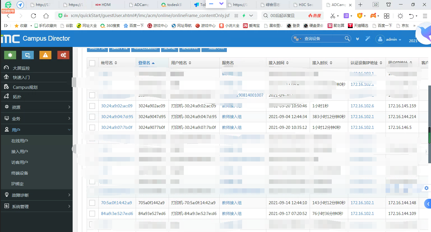

z6Kl9 发表时间:2021-09-20
新打印机呢
網絡遠行客 发表时间:2021-09-20
新打印机能上线,无法获取地址,老打印机正常,但是老打印机配置了手工绑定ip,不知道是不是这个原因
