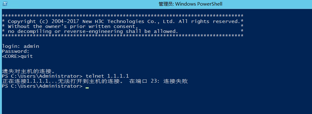

与该交换机直连的PC可以使用192.168.11.1和192.168.20.1进行telnet登录到该交换机,但是无法telnet 1.1.1.1
interface Vlan-interface1
 ip address 1.1.1.1 255.255.255.0
interface Vlan-interface11
 ip address 192.168.11.1 255.255.255.0
interface Vlan-interface20
 ip address 192.168.20.1 255.255.255.0

用dis ip int brief命令看看interface vlan 1是否up状态,如果不是,看看有没有处于vlan1的物理端口处于up状态、有没有trunk口permit vlan 1,只有interface vlan 1 处于up状态,且没有策略阻止的情况下,您才可以telnet它
从telnet 1.1.1.1的终端上能ping通1.1.1.1吗

查看了vlan1的link是up的,protocol也是up的,还需要查什么?

在交换机上写上到1.1.1.1的路由

可以看下该1.1.1.1的虚接口是否起来,是否可以ping通
如果电脑是11或者20网段的话,并且1.1.1.1接口也是up起来的话,那你就看看电脑上是否配置了网关地址,是否是双网卡,如果是双网卡断掉一个试试

无法ping通1.1.1.1,该如何启动虚接口?

查看了一下,vlan1的link是up的

应该是没问题的,不过那地址一般是配loopback口的。配loopback 接口ip为1.1.1.1/32吧

看下路由表
粉丝:0人 关注:12人
interface vlan 1是默认管理vlan,命令行dis interface brief查看管理地址状态,另外看下trunk是否允许VLAN 1通过。
