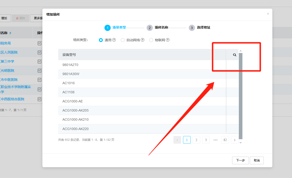

1.首先你要看你的AC是什么型号先,不是所有的型号都可以接入云简的喔,就算是型号支持也要更新到一定版本才能兼容的;
在这和界面点击搜索可以查看你这款AC是否支持云简:

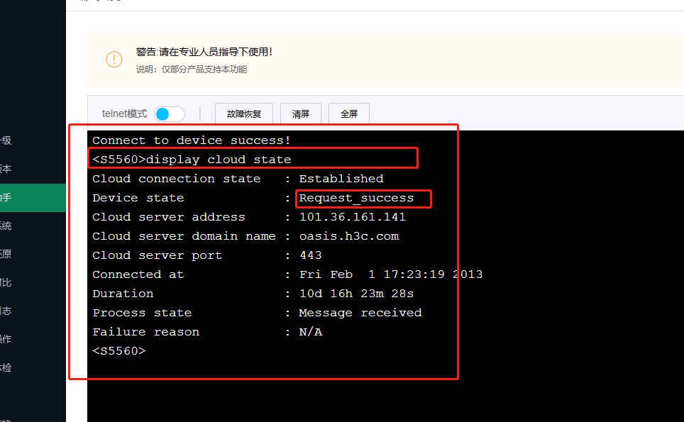

3.查看连接状态:
display cloud state   用这个命令查看
Device state 这行要显示 Request_success才行的喔;
如果不是要看下的dns有没有配置正确,因为设备本身需要连接外网才行的。
