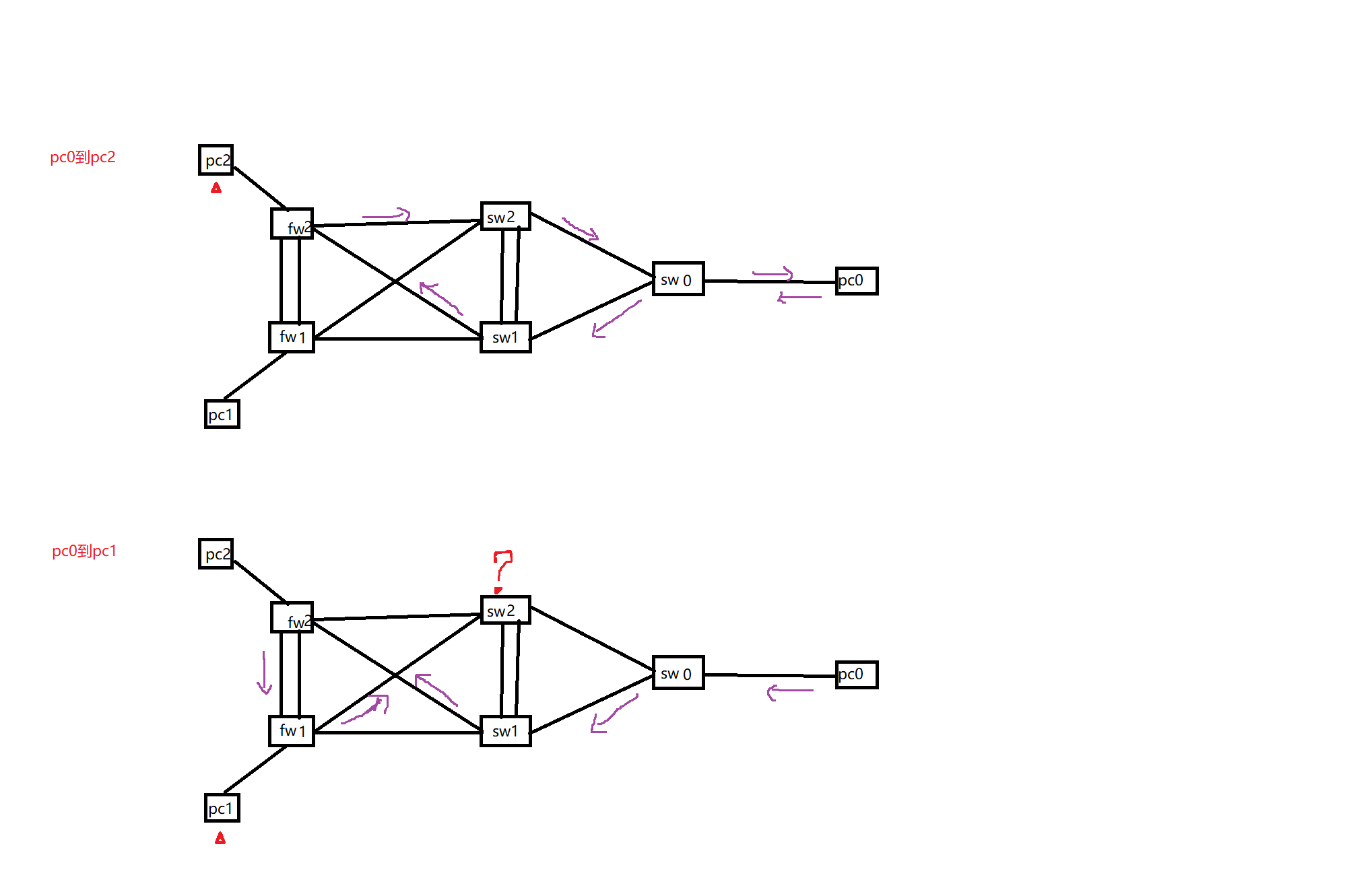

环境
    h3clabcloud v3
网络拓扑如图,
    fw1-fw2做irf,sw1-sw2做irf.
    fw1-2 到 sw1-2是四条链路做的聚合
    sw1-2 到sw0是两条链路聚合
    分别测试,pc0到pc1和pc2.通过抓包得到如图流量路径。
问题:
    pc0到pc1的流量,在sw2处没有继续传递。
(在以前的测试中,类似问题出现在防火墙上过。如果在sw1-2下再增加聚合口接其他交换机,流量也可能在sw1处终结)

今天仔细看了下你的拓扑,FW堆叠,SW堆叠,然后堆叠后的FW-SW4个端口链路聚合
目前模拟器的防火墙可能不支持防火墙堆叠流量跨框,reth(之前测试也是不支持的),所有业务可能有问题。
物理机操作建议升级防火墙的版本(最好是找二线确认下是否支持流量跨框),然后再根据支持情况做相应的配置
一般盒式防火墙都是堆叠以后做reth+主备,SW到两台防火墙的接口做聚合,放行相同的vlan,
出发明确支持流量跨框才可以4条线做聚合
大概率模拟器BUG,已经编辑答案了,麻烦再看下回答的内容

看下聚合状态是否正常,如果正常,确定丢在交换机上的话,可以流统看下具体情况
进了交换机就不知道怎么排查了,不知道在交换机内部是怎么处理的。流统也不生效。
发表时间:2021-09-21 更多>>
发表时间:2021-09-21

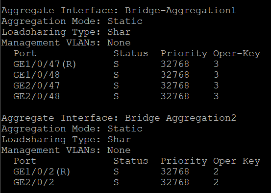

补充一张聚合情况的图
过程中还在考虑是不是跨框聚合引起的,还没验证。单设备聚合很大概率不会出现这个问题
发表时间:2021-09-20 更多>>
因为hlc不能做reth,所以选择做链路聚合,所以就遇到这个问题。这个拓扑应该好实现,有条件的兄弟帮忙看下讷。问题点在于:到达堆叠两端的机器的流量因为经过的路径不一样,可能出现icmp不能回到出发点
