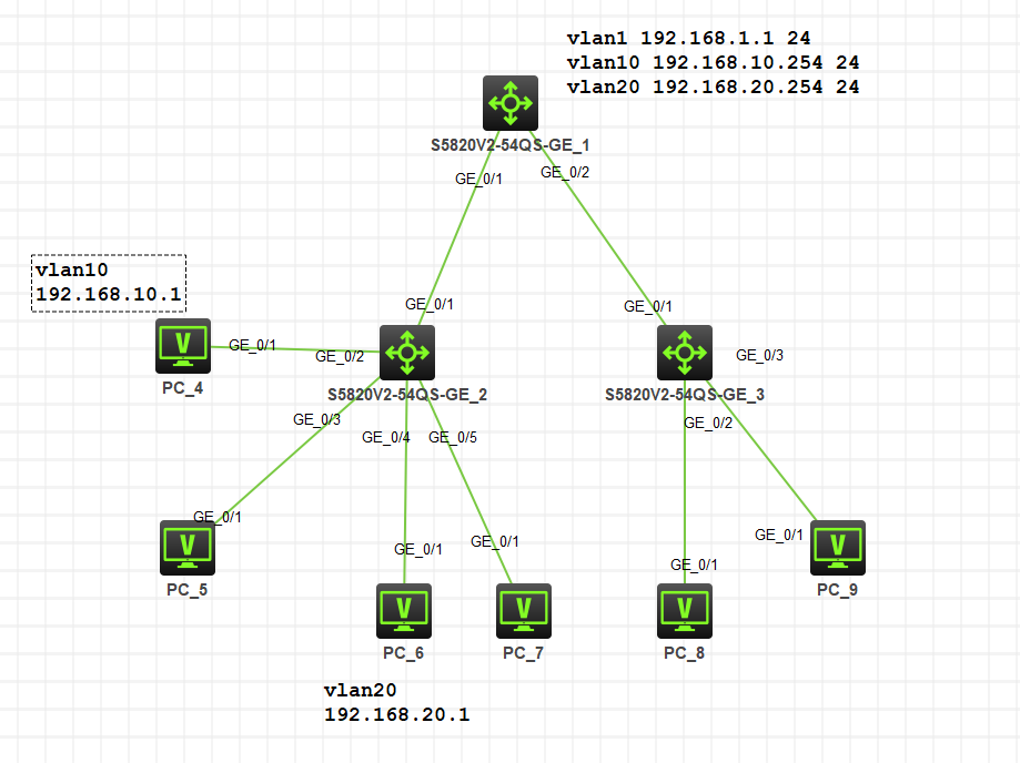

接入层交换机端口设置access且分别设置不同的vlan之后,竟然还能互通。
现象:PC4能ping通PC6
此次实验暂未涉及到交换机3
交换机1:
sysname SW1
dhcp enable
vlan 1
vlan 10
vlan 20
vlan 30
dhcp server ip-pool vlan10
 gateway-list 192.168.10.254
 network 192.168.10.0 mask 255.255.255.0
dhcp server ip-pool vlan20
 gateway-list 192.168.20.254
 network 192.168.20.0 mask 255.255.255.0
dhcp server ip-pool vlan30
 gateway-list 192.168.30.254
 network 192.168.30.0 mask 255.255.255.0
interface Vlan-interface1
interface Vlan-interface10
 ip address 192.168.10.254 255.255.255.0
interface Vlan-interface20
 ip address 192.168.20.254 255.255.255.0
interface Vlan-interface30
 ip address 192.168.30.254 255.255.255.0
 port link-type trunk
 port trunk permit vlan 1 10 20 30
交换机2:
sysname SW2
vlan 1
vlan 10
vlan 20
vlan 30
 ip address 192.168.1.2 255.255.255.0
 port access vlan 10
 port access vlan 10
interface GigabitEthernet1/0/4
 port access vlan 20
interface GigabitEthernet1/0/5
 port access vlan 20

做纯二层的测试不要在pc上写网关,不然它们可以走三层通信。

其实我是想实现PC4和PC6都可以连通PC8,但是互相却实现隔离
发表时间:2021-09-21
回复:
有三层网关,终端两两互通 想实现特定限制,需要做策略可以配置acl
lij 发表时间:2021-09-21
回复:
真机可以端口加隔离组,不过模拟器暂时不支持,要用acl。或者用super vlan(模拟器需要手动切版本到b59)、vxlan这类投机取巧的方法。
奇怪的流量 发表时间:2021-09-22
粉丝:3人 关注:0人
你这是跨三层转发了,不同vlan的三层报文是可以互通的
做包过滤,参考这个链接学习下,讲不太清楚 https://www.h3c.com/cn/d_202106/1413138_30005_0.htm#_Toc73553745
zhiliao_aoSVlF 发表时间:2021-09-21 更多>>
我想实现PC4和PC6隔离应该怎么设置?
发表时间:2021-09-21
粉丝:42人 关注:6人
因为经过了最上面的网关设备,所以是可以互通的。
如果要实现隔离不能互通,可以使用高级ACL来实现,以下是配置举例:
