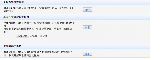

我想知道H3C ER3108GW这款路由器怎么设置出厂设置 谢谢
1、登录Web页面【设备管理】--【基本管理】--【配置管理】:
单击【恢复到出厂设置】中的【复原】按钮恢复设备到出厂设置。
2、使用Consosle口恢复出厂
使用Consosle口登陆设备,参考【01设备管理】章节中的【1.1.1使用Console登录设备】
<H3C>提示进入设备命令行,命令行下输入:restore default命令并回车,再次输入Y确认后,路由器将恢复到出厂设置并重新启动,同时账号密码也恢复到初始配置,初始账号密码均为小写的admin。
注意:恢复将清空全部配置,设备所有配置将恢复到出厂配置,请谨慎操作。

ER/ERG2路由器恢复出厂设置有4种方法,如下:
1、web页面在设备管理-->基本管理-->配置管理中点击回复到出厂设置,之后路由器会重启,重启后就恢复到出厂设置了。
