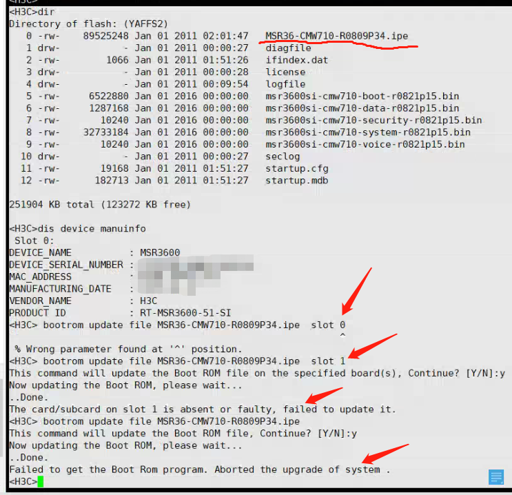

各位好,我有个交换机需要登录web,
但是目前最新固件已经不支持web登录 需要降低固件版本,
我已经上传固件到falsh中,但是无法升级成功,请教,谢谢。
 bootrom update file MSR36-CMW710-R0809P34.ipe slot 1
 bootrom update file MSR36-CMW710-R0809P34.ipe slot 0
 这三个代码都用过,还是不行,不知道为啥。

flash:/MSR36-CMW710-R0809P34.ipe is not supported by the device.显示设备不支持IPE呢

先上传低版本固件然后把旧固件删除再断电重启就会加载新固件

使用boot-loader命令将IPE文件指定为下次启动文件,如果没有问题就会自动解压。
接着使用dis boot-loader命令确认是否已指定完成。
重启设备前注意保存配置。
奇怪,显示设备不支持Ipe。flash:/MSR36-CMW710-R0809P34.ipe is not supported by the device.
