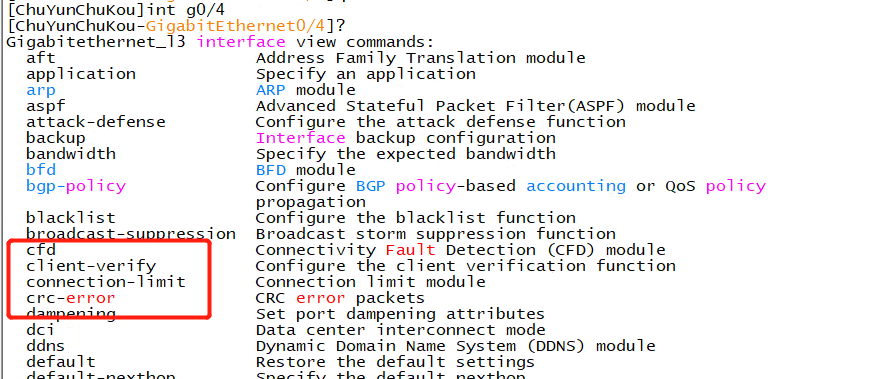

为什么在接口启用不了光合复用,没有这条命令,但是有给光口,光模块插上去也有反应。
不是光电复用的
那就不是光电复用的

1.1.10  MSR 36-40
图1-19 MSR 36-40前视图
1: SIC接口模块插槽4
2: SIC接口模块插槽3
3: SIC接口模块插槽2
4: USB接口0
5: USB接口1
6: SIC接口模块插槽1
7: 千兆以太网电口GE1(COMBO口)
8: 千兆以太网电口GE2
9: USB配置口CON
10: 串行配置口CON/AUX
11: 千兆以太网电口GE0(COMBO口)
12: 光模块接口SFP1(COMBO口)
13: 光模块接口SFP0(COMBO口)
14: HMIM接口模块插槽5
15: HMIM接口模块插槽7
16: CF卡保护盖
17: HMIM接口模块插槽8
18: HMIM接口模块插槽6

这是个combo口
vlan划分50一次 发表时间:2021-09-22 更多>>
光模块接口SFP0可以当作光口来用吗?光模块插上去没反应
