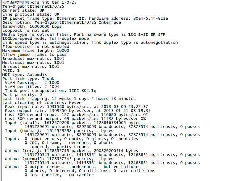

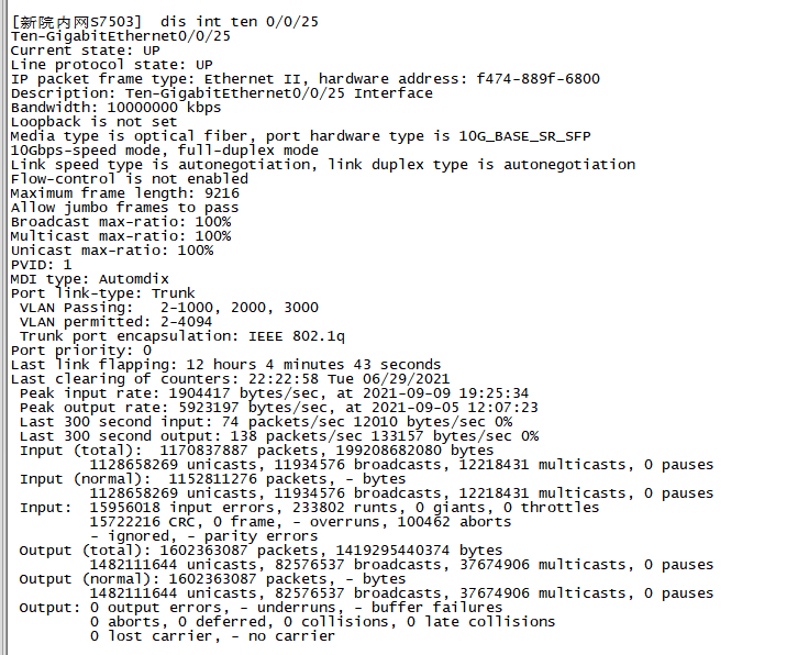

核心与汇聚万兆相连出现丢包现象   检查发现两端Maximum frame length不一样 是不是协商问题  这个需要怎么修改

0/0/25口端口错包太多,请更换线路
粉丝:2人 关注:8人
呢个接口错包太多了,丢包一半可能都是这个原因,换下尾纤或者模块试一下
粉丝:19人 关注:5人
关闭所有接口,只留这两个接口,直连测试看是否正常。
可以检查光衰dis track dia  int
也可以更换模块或者线进行测试。
模块是千兆还是万兆。
