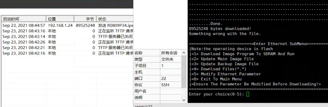

各位好,

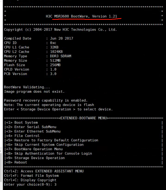

我的交换机固件删除了,想降级,
后面发现开机直接跳到EXTENDED-BOOTWARE MENU
在Ethernet SubMenu里选择Update Main Image File,
固件也上传成功了,但是就是显示
.........Done.
89525248 bytes downloaded!
Something wrong with the file.
显示文件有问题。但是我换了很多版本,还是这样显示,不懂哪里问题。
MSR3600-52-SI型号
换个传文件的工具,用tftp32试试
奇怪,还是显示Something wrong with the file

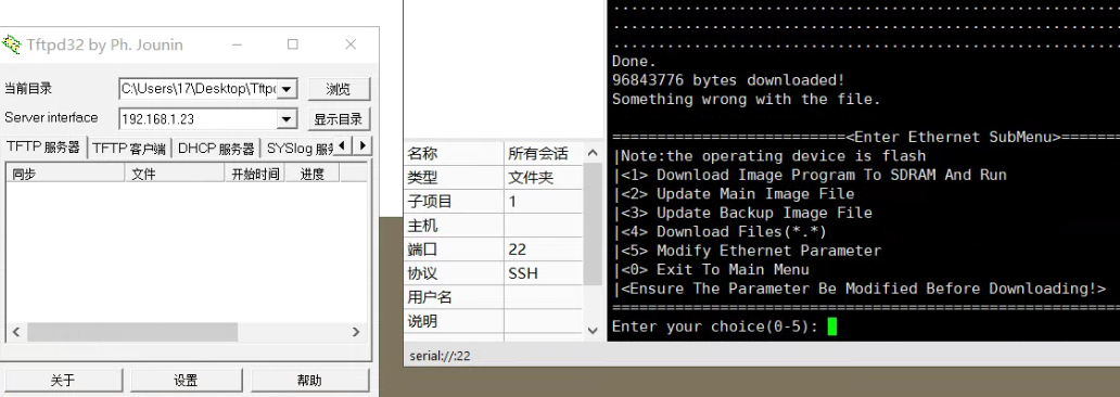

换了个Tftpd32,还是显示
Done.
96843776 bytes downloaded!
目前还未解决,各位是否有解决办法,帮忙一下
