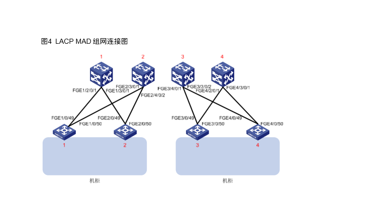

接入层跟汇聚层做堆叠后只需要在主设备做相应配置就可以了还是每台设备都要做?
为什么感觉这拓扑图是两个两个堆叠的?配置列子里面是下层四个上层两个?两个机柜居然分开连接汇聚层?

这是什么设备的堆叠配置? 这个配置应该是很久之前的

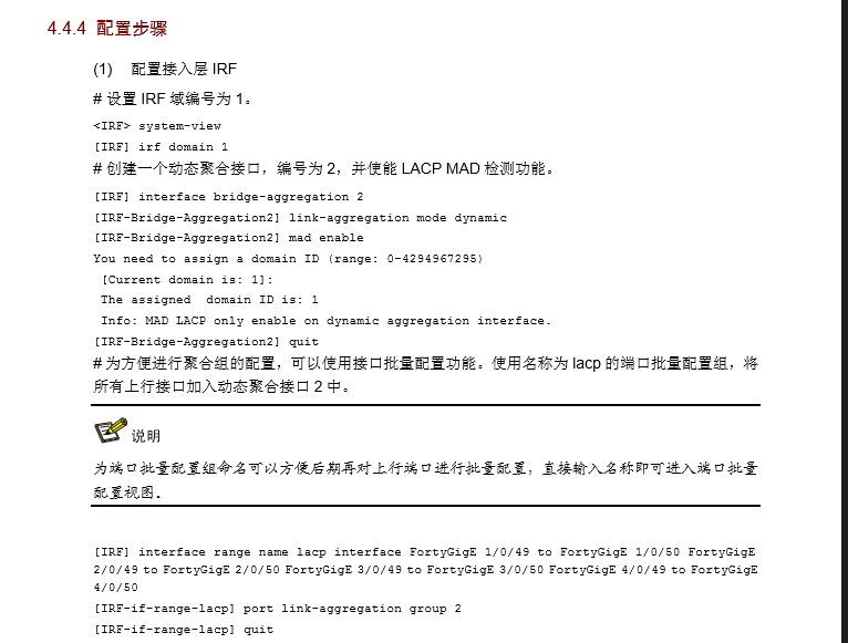

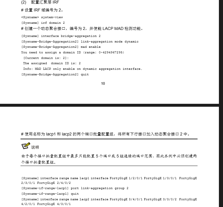

回复zhiliao_51269:
http://www.h3c.com/cn/d_201708/1023076_30005_0.htm#_Toc487655683 参考这个配置案例配置。

华三s5820v2的堆叠
