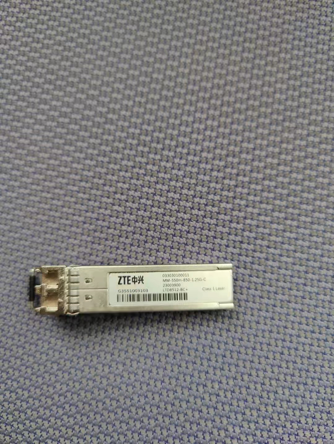

华三交换机S5560 模块是中兴的  插交换机不亮 对端中兴交换机亮了,是华三不支持吗

没做过适配测试,使用过程中可能有各种小问题,不宣称支持。如果无法up,不建议使用,我们也无法确认是光模块的问题还是设备接口的问题。这种情况无法界定责任及处理方。建议使用原厂光模块。

光口不亮,以下是排查要点,请参考:
1、检查光模块是否能被设备读取并识别。
2、检查光路的衰减是否在正常的阈值范围内。
3、检查光纤的收、发是否接反了。
4、检查本端和对端的光模块类型、速率、波长、距离是否一致。
5、检查本端和对端的物理端口的速率、双工模式是否一致。
