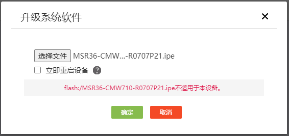

路由器是MSR3610,发现系统软件版本有些老了,在官网上下载升级包,试了好几个都提示版本不对,这是怎么回事

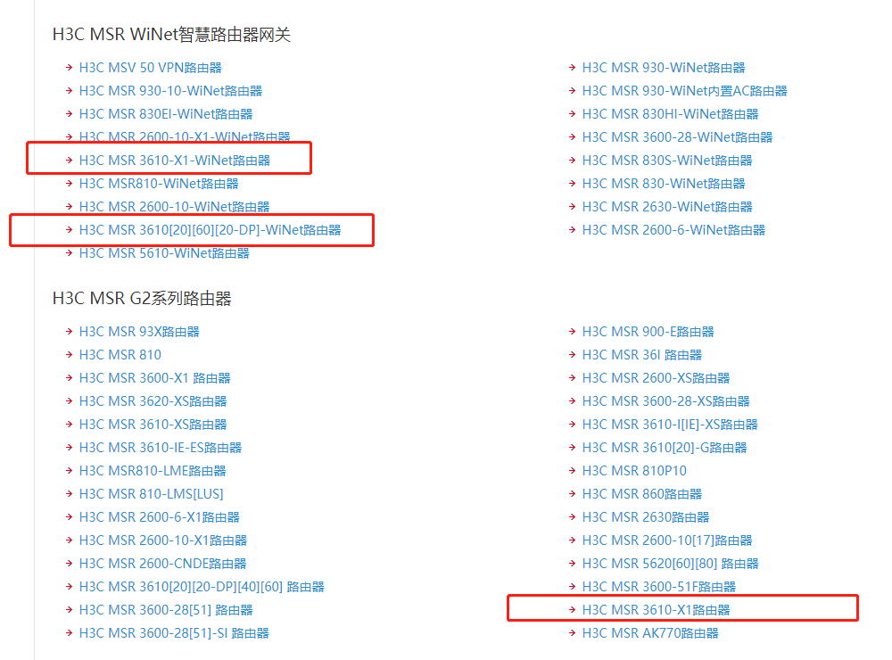

是下错版本了,我下的就是上面连接的,但是不对,它有三个,分别是MSR36,MSR3600X1和MSR36X1,长得一模一样,最后下了MSR36X1的对了

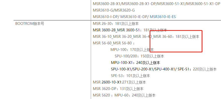

是BOOT版本太低了,需要先升级boot版本

下完毕版本,版本说明书内有关于boot版本升级的步骤
漓离原上谱 发表时间:2021-09-24

上面这个连接上的都不对,我观察了之前的文件系统,写着MSR36X1,但是直接产品规格点进去显示MSR36,列表里还有个MSR3600也不对,最后又发现一个MSR36X1的,和之前的一样,试了下没问题,这个规格真是难以分辨。

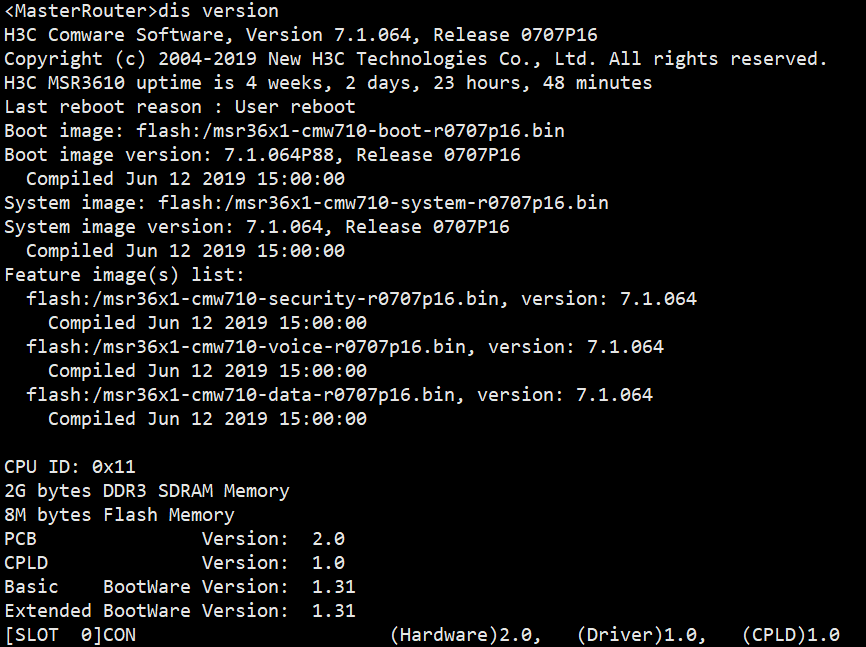

这三个长得比较像,而且dis version不会显示非常详细的版本,需要区分
