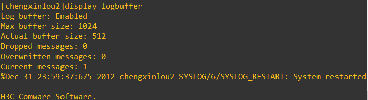

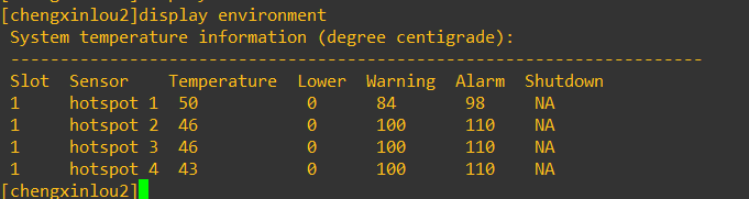

华三的s5130交换机位于接入层,下面的部门PC上不了网。主线过来的网络是没问题的,(拿笔记本单独接主线,能ping通上层网关)但是接入到交换机上,lan划分正常,端口连接的pc机上不了网。对设备本身进行了查询,查到以下图,不知道是不是本身的问题,求大佬解答。
您好,主线正常,那么需要确认接入交换机是否划分到不同vlan了
如果上联口是access口,接入交换机不需要配置
其次,看日志,只有一个电源,如果是单电源使用不需要关注,如果是冗余电源,需要尽快购买电源保证电源的冗余性
和硬件关系不大,主要还是配置
听见你说达不溜 发表时间:2021-09-24 更多>>
你好,vlan啥的是之前本身就配置好的,现在部门突然断网,我不懂是不是交换机本身硬件的问题
zhiliao_Tf2CsL 发表时间:2021-09-24
和硬件关系不大,主要还是配置

无法上网,以下是排查要点,请参考:
1、检查交换机端口速率、双工模式协商的情况。
2、检查交换机端口的状态是否UP
3、dis logbuffer看下交换机有哪些日志信息反馈。
4、检查本端交换机和上行设备对接的端口配置、VLAN配置是否有问题。
确认连接主线的上联口是trunk还是access,如果是access,那接入交换机不需要划分VLAN。
上联到汇聚,下面有很多接入,其他部门的网络没问题,单单这台出现断网情况,里面的配置之前就配好的,没动过
zhiliao_Tf2CsL 发表时间:2021-09-24 更多>>
上联是trunk
