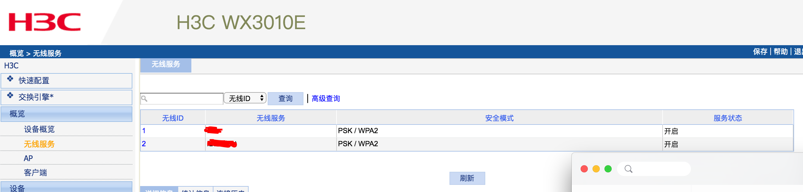

ap型号 WA3620i-AGN   统一被AC端管理 AC型号 wx3010E
最近打算修改无线密码 但是h3c的设备接触的少 不知道在哪改
请知道的大牛指点指点

先把无线服务关闭,然后进入模板里面,在安全设置下可以修改密码
寂东 九段
粉丝:226人 关注:3人
1 首先关闭无线管理模板,wlan service-template xx  ;undo serv en
2 进入无线接口更改密码,interface WLAN-ESS 1  ;port-security preshared-key pass-phrase s xxxxxx
改完后,用quit命令退到<>模式下,用save命令保存
请问有web版的修改方法么?

web页面可以 没有管理口的线 也不会命令。。。
WEB界面怎么修改密码呢
