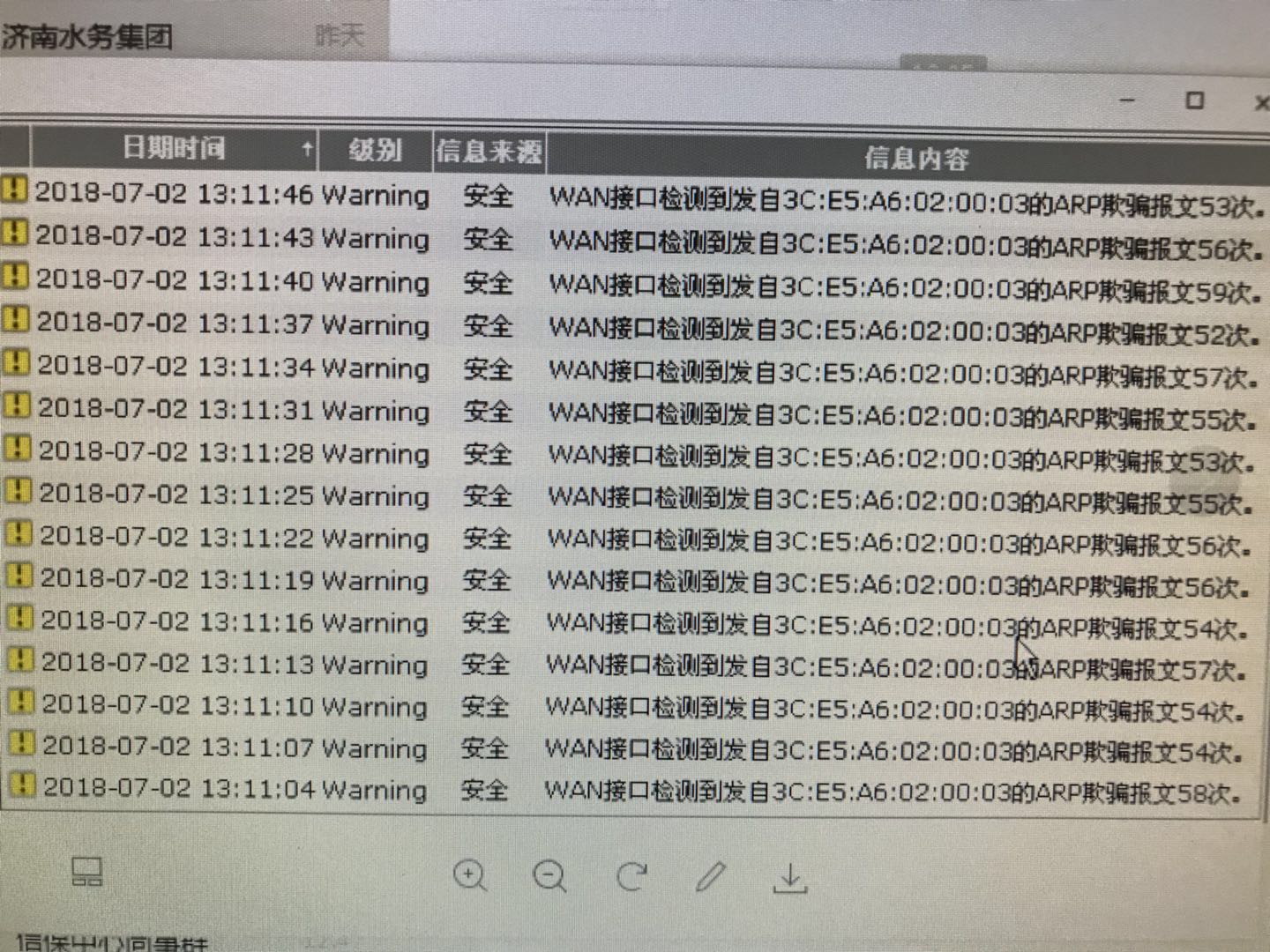

两个问题:
1、WAN口检测到arp欺骗报文。
2、arp检测扫描,有IP地址冲突异常。
导致网络异常缓慢。
现在已经做了ARP静态绑定,上述两个现象暂时没有了,请问还应该怎样处理?谢谢!
找到冲突地址,3CE5-A602-0003这个主机在哪里,看看是恶意攻击,还是自己手工配置IP导致冲突了
那可能是有人中毒了,或者有人用攻击软件故意捣乱

所有机器没有这个MAC

获得ip的方式是静态还是动态的?
通过查交换机的mac地址表,定位下这个mac是哪个主机。

开启了hdcp
