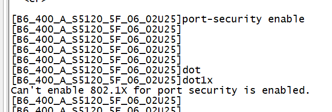

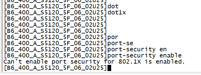

S5130 全局关闭802.1X认证,需要先关闭port-security,再关闭dot1x。再重新开启时候是否只需要全局开启dot1x就可以恢复原先的dot1x了?我敲的port-security enable后在敲dot1x就提示在开启port-security的情况下无法开启dot1x,开启dot1x后再敲port-security enable又提示我在开启了dot1x的情况下无法开启port-security。

报错提示发来看看

你好,报错提示我发在评论里了

报错提示发来看看
杜Sir 知了小白
报错如下,开启状态时undo dot1x提示需要关闭port-security,然后我就先undo port-security后再来undo dot1x  现在开启的时候却两个只能开一个了
看看配置里面是不是打开了端口安全 http://www.h3c.com/cn/d_201708/1018477_30005_0.htm#_Toc488336237

端口安全包含了dot1x跟mac认证,你可以直接使用port-security 来配置dot1x与mac认证,还可以配置端口入侵
可以参考手册:H3C S7500E系列交换机 命令参考-R755X-6W100_安全命令参考_端口安全命令-新华三集团-H3C
