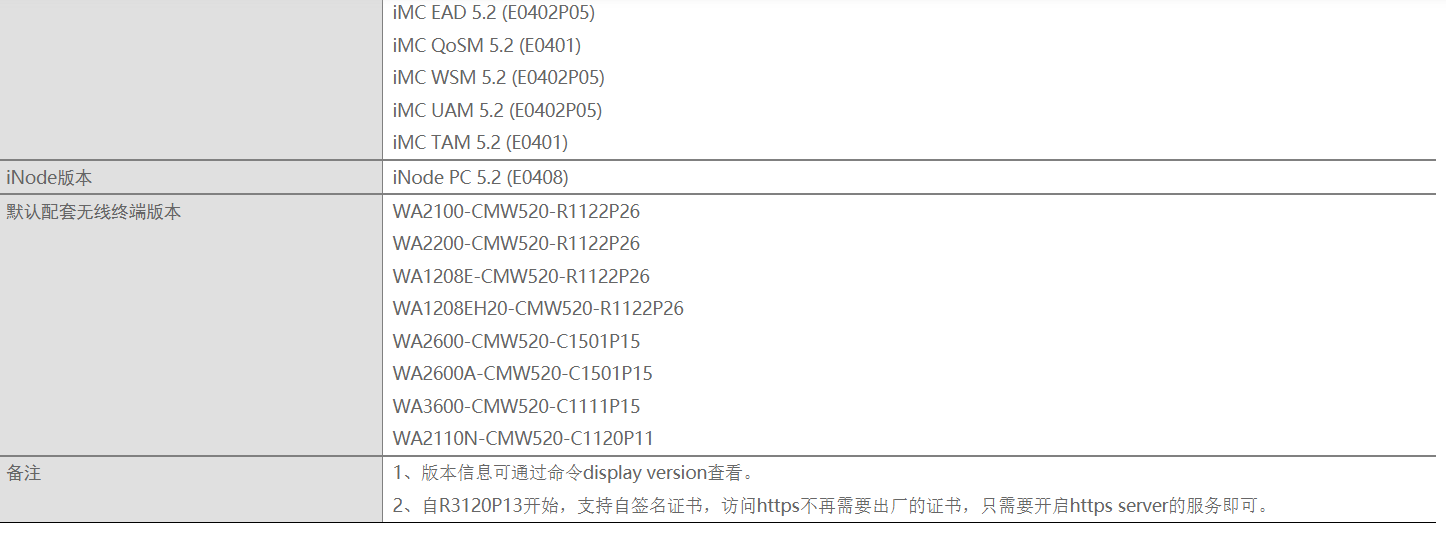

wx3008版本为R3120P13,请问一下怎么查看配套的wa2620E和wa2620i-agn的版本?
粉丝:32人 关注:11人
应该都是CMW520-C1501P15。

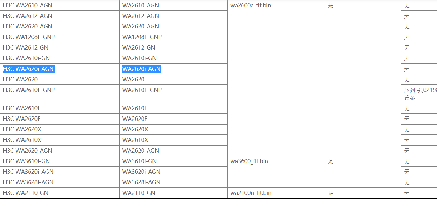

去官网下载软件的界面,点进去看配套FIT AP列表,然后根据后面的文件名查版本配套表。
比如我截图里查到2620i-agn对应文件名wa2600a_fit.bin,那么查版本列表就可以看到WA2600A-CMW520-C1501P15,版本是CMW520-C1501P15。
版本不一致的话,ap可以拿到地址,然后和ac交互从ac上下载版本再自动重启以实现版本的统一。 如果AC不支持该型号AP的话,AP无法上线。自动发现机制发现不了,手动添加会一直离线。
