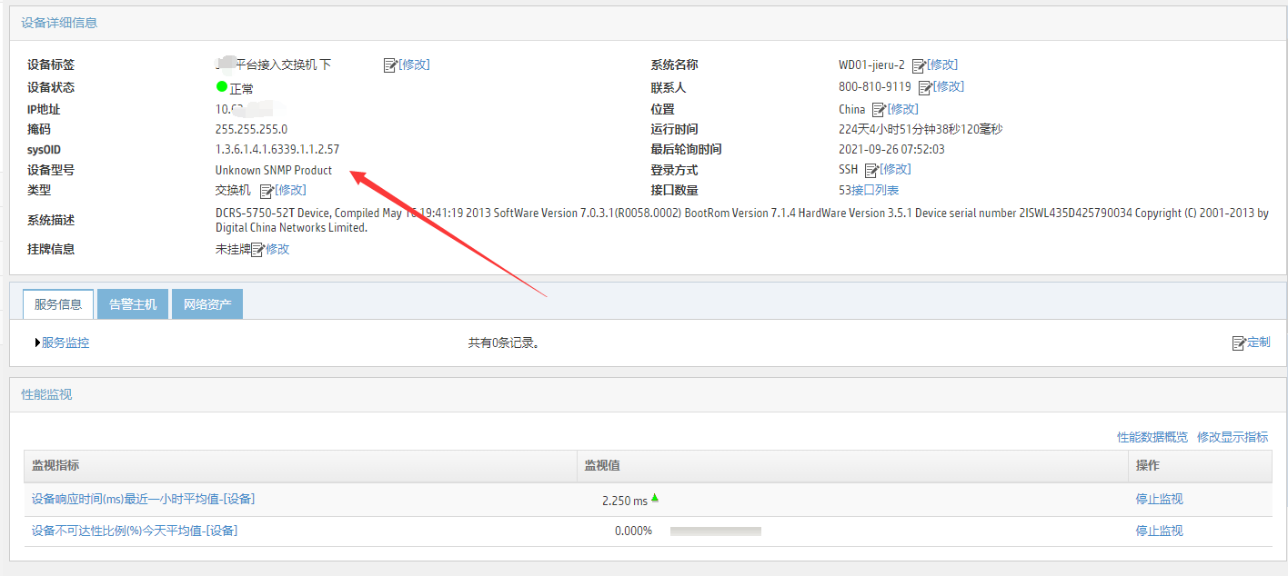

两台imc网管软件都监控同一个设备,一台设备的设备型号能显示出来,另一台显示不出来?
2021-09-26提问
  • 1收藏,2645浏览
设备型号显示不出来的设备还时常伴有设备拒绝SNMP访问的情况,什么原因?

IMC无法识别设备,以下是排查要点,请参考:
1、检查IMC到设备的路由是否可达,是否能正常PING通。
2、检查IMC纳管设备的SNMP版本、团体字等参数是否一致,且是否能测试通过。
3、检查目标设备是否修改过SNMP端口或配置了ACL绑定到了snmp中,在ACL中是否包含了IMC的IP地址。
您好,检查设备与IMC纳管时的SNMP参数是否一致,且可以测试通过
参数一致

1.设备是否配置了相关策略限制网管软件的IP地址,设备间ping是否正常
2.识别出的sysOID是否一致,一般oid一致的话,识别的设备类型应该就是一样的
3.局域网是否有其他安全设备限制了访问权限,比如堡垒机等
如果排查不出问题,建议咨询下二线
