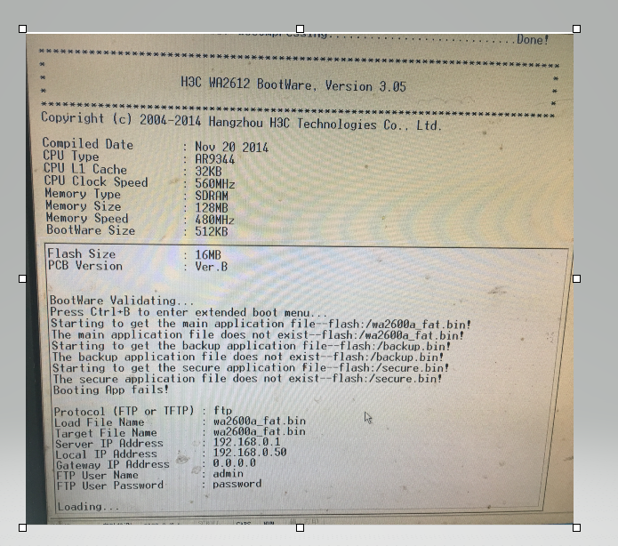

WA2612转FAT途中无限重启如何解决,谢谢

到最后一步就开始无限重启动,只能进入CTRL+B或CTRL+D菜单,也进不了WEB页面
求解,诚谢

这是启动版本没有,上面都有提示,按这个提示在本地电脑设置好FTP服务器,然后会AP就自动下载胖版本,就可以成功了

系统挂了,去官网下载相应的固件,然后进入ctrl B 刷机吧
好像没有2612的,只看到支持2610的

启动的时候设备尝试了启动主系统和备用系统都失败了,提示不存在。需要重新刷个系统进去就好了。

搞不定了,重新刷后就显示 Something wrong with the file

估计下载的对吗

固件

可能还真是,因为我下载的是2600系列的固件,我这个WA2612-FIT是朋友送我的,我自己家用的是4320,就是想通过刷2612来实现多台FTA使用

去官网下载对应型号的固件,然后在刷进去
