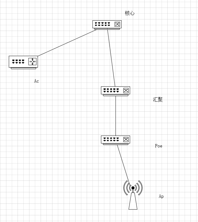

咨询一下关于终端连接ap无法获取地址问题
2021-09-26提问
  • 1收藏,3193浏览
1、dhcp服务起在核心交换机上,核心与ac trunk连接
2、汇聚交换机和poe交换机上检验dhcp服务正常
3、ac上启用vlan120,集中转发,终端连接信号后获取不到地址,但是手动配置120段地址能正常通信
4、ac上有192.168.30.3,192.168.40.254地址,vlan120没有配置地址时,ac上ping核心地址192.168.30.1,192.168.40.1和192.168.120.1都正常
5、ac上只要在vlan120配置接口地址,都无法ping通192.168.120.1,而30.1和40.1正常
6、ac上有默认路由any指向30.1

ap试图下绑定服务模板调用了vlan120没有
调用了的
zhiliao_A7v7f 发表时间:2021-09-26 更多>>
调用了的
粉丝:8人 关注:22人
3,4问题给AC配置vlan120地址为254,避免和其他ip冲突;要将无线终端的DHCP起在AC上,不要起在核心
是vlan号的问题,其他ip在vlan120下也无法正常通信,但是120网段如果用其他vlan就正常。。。想不通
