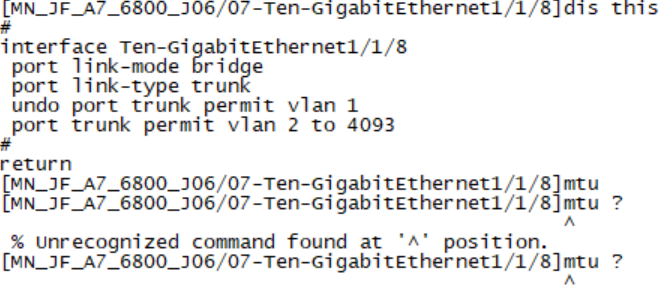

    接口无mtu命令,该怎么修改呢?

在3层VlanIf 接口下配置
但是好像交换机不是按照这个走的,是按照帧大小转发的,缺省好像是1W
粉丝:42人 关注:6人
进入Int vlan虚接口下设置,以下是参考命令:
int vlan 10
mtu 1480
您好,二层接口修改不了,需要使用虚三层接口修改
【举例】
# 配置VLAN接口1的MTU值为1492字节。
[Sysname] interface vlan-interface 1
[Sysname-Vlan-interface1] mtu 1492
