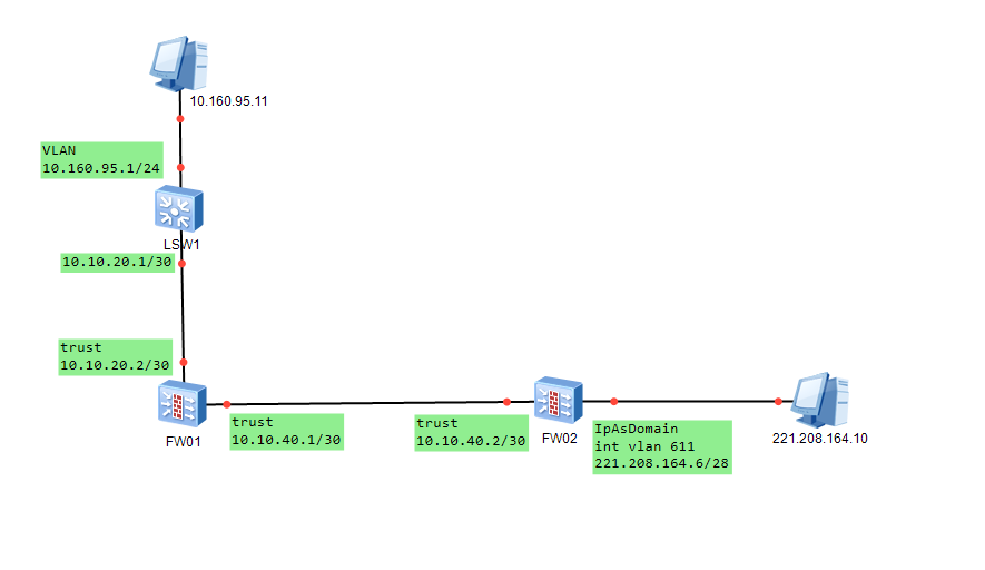

当前拓扑
221.208.164.10 访问 10.160.95.11 访问失败,通过ping测试 ,
当前收集的信息1
<4a-fw02>tracert -a 221.208.164.6 10.160.95.1 traceroute to 10.160.95.1 (10.160.95.1) from 221.208.164.6, 30 hops at most, 52 bytes each packet, press CTRL_C to break
 1 10.10.40.1 (10.10.40.1) 0.434 ms 0.304 ms 0.315 ms
 2 10.10.20.1 (10.10.20.1) 2.524 ms 0.846 ms 0.722 ms
双方路由没有问题,通过OSPF学习,中间的FW1 的2个接口在相同区域,应该没有问题,使用的测试是域间策略引用ACL的那种;
%Sep 26 12:48:22:193 2021 4a-fw02 FILTER/6/FILTER_ZONE_EXECUTION_ICMP: -COntext=1; SrcZoneName(1025)=IpAsDomain;DstZoneName(1035)=Trust;Type(1067)=ACL;Acl(1068)=2222;RuleID(1078)=0;Protocol(1001)=ICMP;SrcIPAddr(1003)=221.208.164.10;DstIPAddr(1007)=10.160.95.11;IcmpType(1062)=ECHO(8);IcmpCode(1063)=0;MatchCount(1069)=296;Event(1048)=Permit;
也抓到策略允许通过的提升
但是在FW2上抓debug 发现网关回复icmp type3 code 0 的网络不可达信息 ,通过在221.208.194.11安装抓包软件 发现也是网关回复这个icmp type3 code 0

我的故障是  221.208.164.10无法访问10.160.95.11 ,发现网关回复 icmp type 3 code0 是我排查故障发现的但是不知道是不是他导致的,[污]   还是其他原因。排查不出来了
或者 有什么命令能查看数据包被没被防火墙丢弃?

主要是由路由 而且双方网关 互ping都通, 路由没有问题,所以才纠结到底是不是网关导致的,
