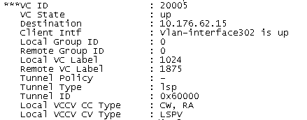

一台pe为msr3040,一台为6608。3040的三层口只有2个,已用做其他。6608上只有三层口。想做Martini方式的vll,有什么方法吗?在3040上建vlanif口做ac接口,6608上用子接口,2端的vc能UP,vc type都为VLAN,但是业务不通。请问是什么原因?

那现在能看到ldp pw的信息吗?

那现在能看到ldp pw的信息吗?

现在在3040上看到的状态是这样的,不知道是不是老版本的原因,看不到pw的描述。
