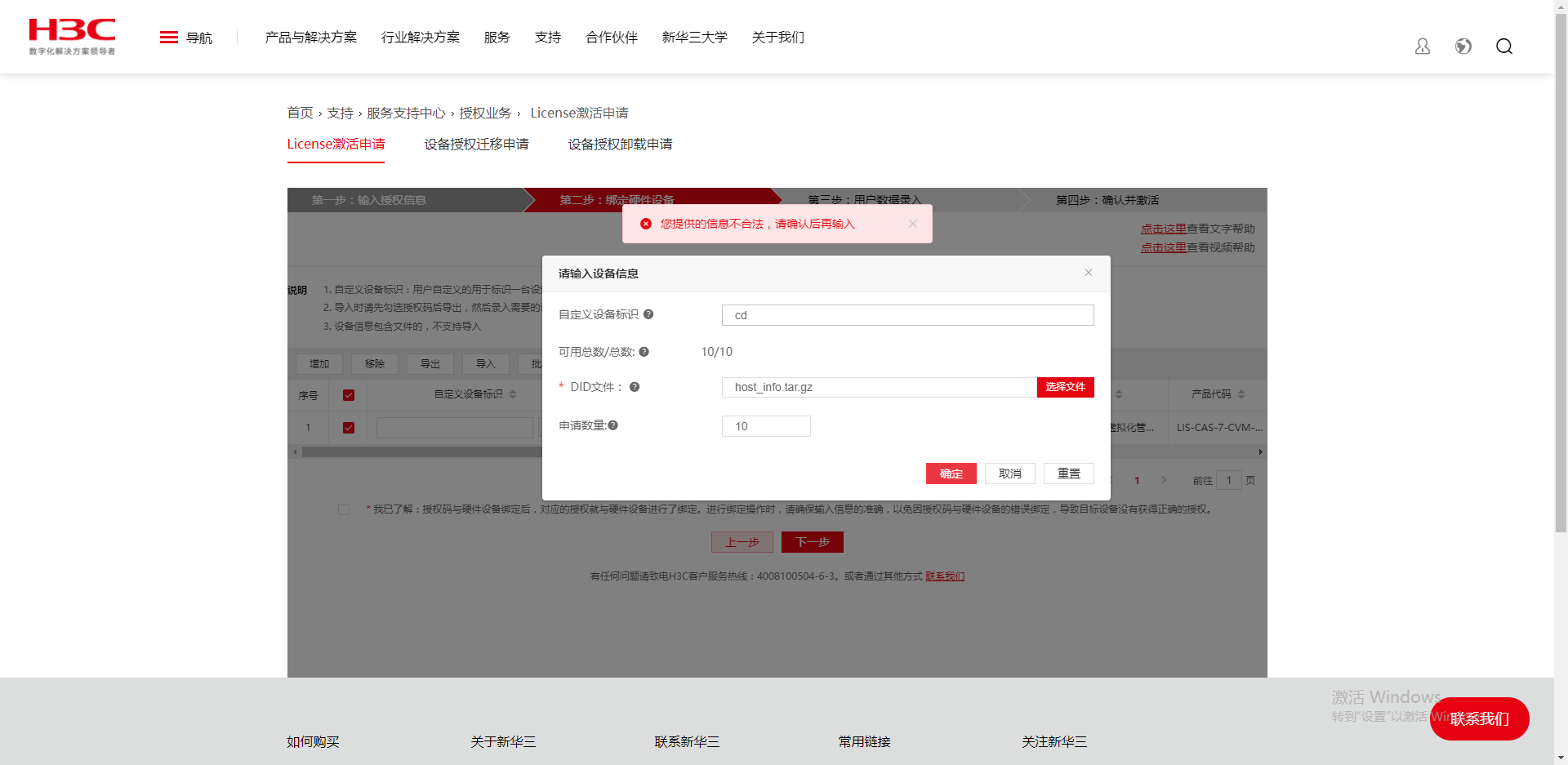

从CAS 页面下载了 ***.*** 文件 ,在官网上激活的时候报错: 你提供的信息不合法,请确认之后再输入
请问这个报错什么意思 ,该怎么解决

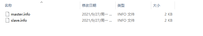

did文件解压一下,压缩包不x,需要did后缀的
粉丝:11人 关注:0人
后面后缀看着不对,怎么是压缩包。文件后缀应该是.did,看下是否可以解压
粉丝:11人 关注:19人
文件格式不对,解压下
回复zhiliao_qsbfi:
导主机文件就行,备用机的不用导,点确定会刷新,再点双机热备

主备CAS 解压后是2个文件,导进去也报这个错

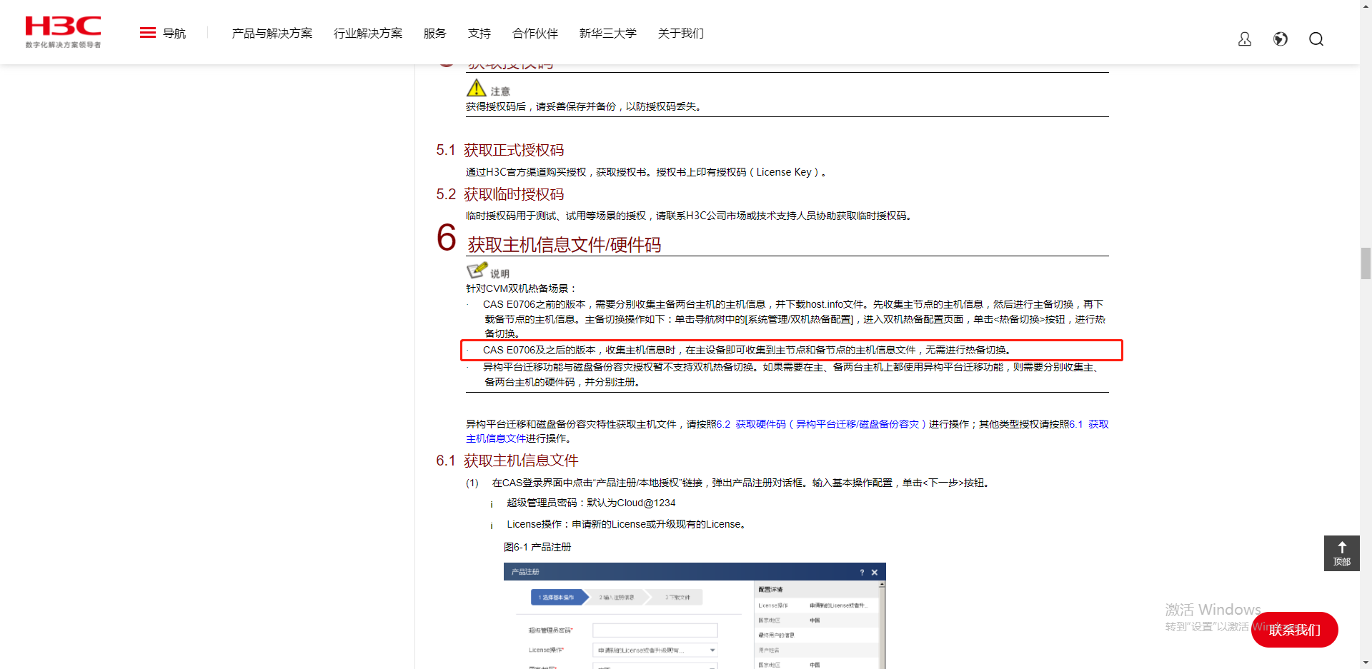

从页面来看,你的cas授权是license server授权吧?不是本地授权
license server授权的硬件信息是要到license server侧收集did文件,你的hostinfo文件是在cas上收集的
但是从你的截图看,和指导里给的不一样啊,感觉就是点错了,你看下这个链接http://h3c.com/cn/Service/Document_Software/Document_Center/H3Cloud/Catalog/H3C_CAS/H3C_CAS/Installation/License/CAS_License_638-Long/#_Toc80606513 的7.1.(3),你是点击【绑定硬件设备】页面中。。。做得操作吗?正常让你选单机双机的

我用的是本地授权 ,是E0710 的cas版本 ,下载下来就包含主备的hostinfo ,所以是个压缩包。
但是上传到H3C 官网报错: 提供的信息不合法
