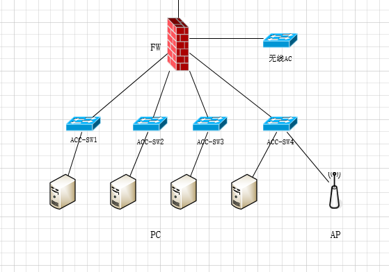

目前secpath作为路由pppoe拨号上网。内部只有一个vlan 1,网关在secpath上。
目前,内部新增不同网段,请问是否可以将secpath作为三层交换机,使之成为几个新增网段的网关,然后拨号上网并做相关策略
拓扑如下:
secpath型号为SecPath F100-C-G2

你好,谢谢回复!再请教一下,是不是这样配置:我下联几台的接入交换机的上行口配trunk放行业务vlan,然后防火墙这边应该怎么配?也是trunk口吗,然后建几个网段的vlanif吗
中年大叔胖胖 发表时间:2021-09-27
防火墙也是trunk对接,需要注意防火墙对应的接口要加入到对应的安全域,然后策略记得放通就行
