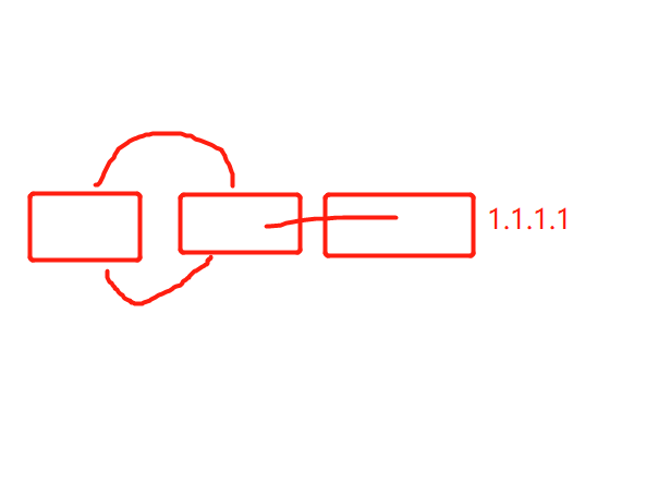

两台设备对接,两个链路的cost值是一样的。使用vlanifA和vlanifB对接。h3c s5130学习到的路由指负载到了一条链路上。为什么??

接口地址的路由是不会等价的
最左边的交换机看1.1.1.1的路由应该是等价的才对(接口没有修改cost之类的),接口互联的地址不会等价

如果是正常区域,应该是可以等价的,建议把三台设备配置拿出来看一下
粉丝:21人 关注:11人
仔细查看下路由可能优先级不一样
display ip routing-table x.x.x.x verbose
看过了verbose里只有一条,根本没有2条。
