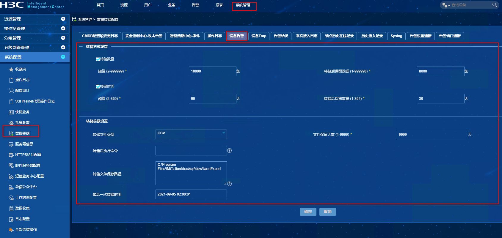

例如XX时间发生了一条警告信息,当时在系统的【警告浏览-全部警告】里面是能看到。过一段时间后就看不到了,消失了一样。
是哪里没设置好吗?

看看是不是转储了:
是转存了,我先设置不要通过数量转存看看。

如果不是手动删除的,看下系统管理-系统配置-数据转储是否有做转储配置
