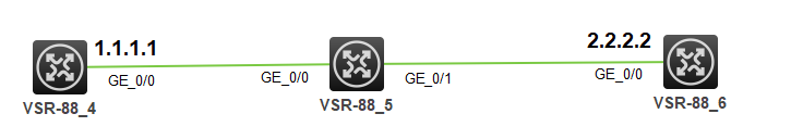

三台路由器配置的静态路由,用BFD怎么探测非直连路由2.2.2.2,有配置举例吗?我看的都是二层的BFD探测。求助跨三层的BFD绑定静态路由,看清楚我问的在回答,别给我个官网链接。

你这个bfd还是探测的直连呀,我问的是1.1.1.1 怎么探测2.2.2.2

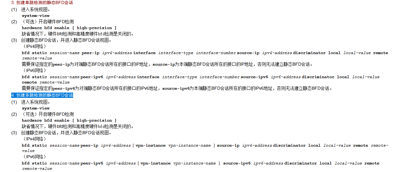

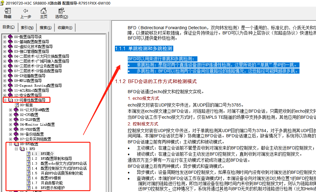

配置指导搜多跳BFD,但是看了下配置貌似和单跳的没区别
1.1.1  单跳检测和多跳检测
BFD可以用来进行单跳和多跳检测:
·            单跳检测:是指对两个直连设备进行IP连通性检测,这里所说的“单跳”是IP的一跳。
·            多跳检测:BFD可以检测两个设备间任意路径的链路情况,这些路径可能跨越很多跳。
