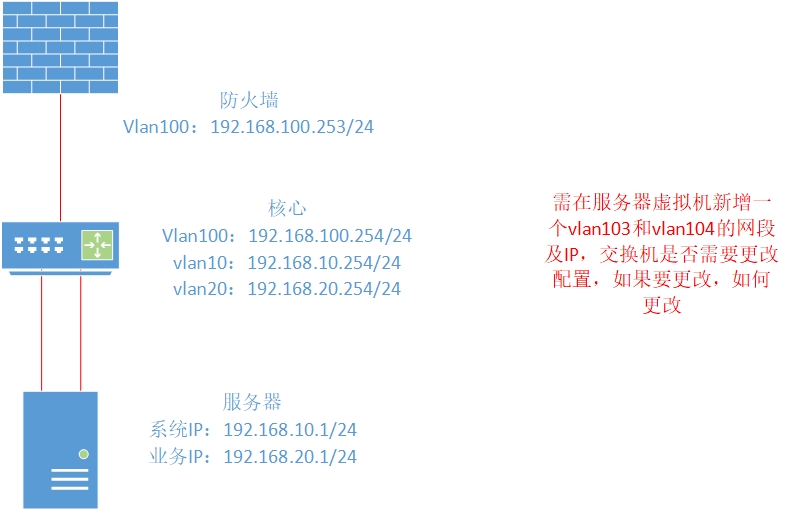

目前,服务分别使用两条网线连接至核心交换机,其中一条走系统IP,另一条走业务IP,那么需在服务器虚拟机新增一个vlan103和vlan104的网段及IP,交换机是否需要更改配置,如果要更改,如何更改

1、需要
2、交换机创建vlan 103 104,并且配置接口IP
3、交换机与服务器互联trunk放行对应VLAN
4、服务器虚拟化平台创建带tag 103 和103的端口组

2、配置接口vlan是指在交换机上配置vlan103/104的vlanIP吗 3、若是交换机与服务器的互联端口,只用使用的access模式,那么这个又要如何去做呢
派大星 发表时间:2021-09-28

需要在核心上新建vlan 103和vlan 104,同时在核心上配置一下103与104的网关,
