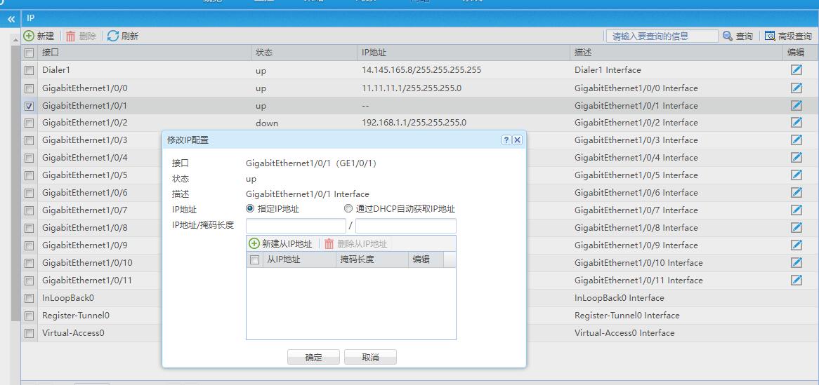

zhiliao_Q2Um76 知了小白
请看截图@cs10086
dialer1里面也没有
zhiliao_Q2Um76 发表时间:2021-09-28 更多>>
你选第一个dialer1,改里面的选项
zhiliao_zhui 发表时间:2021-09-28
dialer1里面也没有
